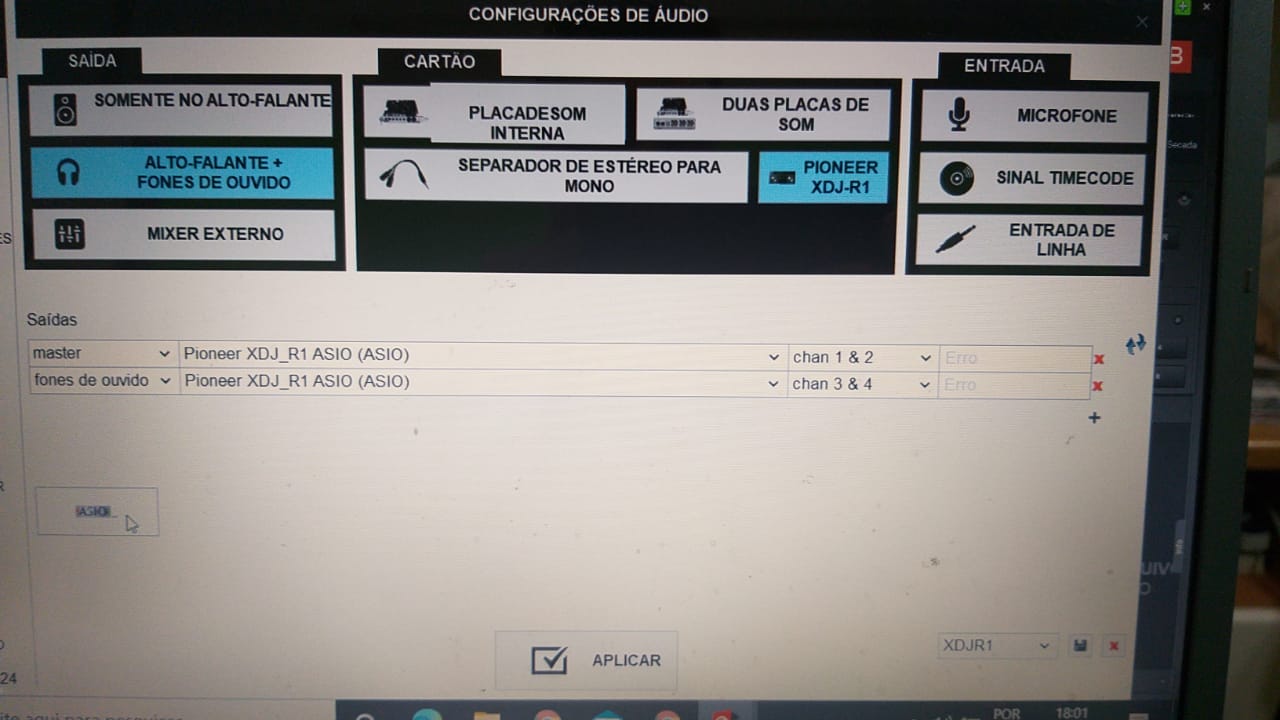

Instalei o VDJ 8.2. testei sem a controladora e tudo ok. quando liguei a XDJ-R1 Conforme a figura mostra deu erro. 1o o computador teve dificuldade de reconhecer a controladora, dizia que nao estava conectada. depois reconheceu e voltou a mostar desconectada. depois abri o VDJ 8 e até apareceu a tela perguntando se eu queria usar a placa de som da controladora, eu disse que sim... mas agora na aba de audio aparece com erro conforme a figura acima.
Tudo isso pode ser o problema do drive atual da controladora ser mais novo do que a versao do VDJ ? conforme vc relatou antes... Alguma ideia ?

O último driver pra Windows é de out/2016, não acho que seja mais velho que a versão em uso.
Já tentou trocar a porta USB? Cabo? Apertou o botão MIDI da controladora? Decjk 1 e Deck 2 nos seletores?

O Lap está reconhecendo a controladora agora, só que o audio não está bom, está com um barulho que parece audio distorcido, mas sei que não é porque ele não é constante, mas aparece bastante, e acontece independente do volume usado. Sei que é dificil de descrever...mas vc acha que isso pode ser a tal incompatibilidade do drive da controladora com o VDJ 8.2 ? Se quiser posso te mandar um Link para vc ouvir....
