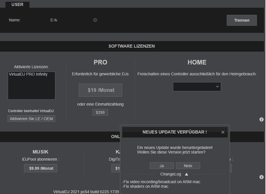

Kann den Controller nicht auswählen und dann kommt die Meldung das ich eine Lizenz kaufen soll.

wenn du schon deinstalliert hast dann kanst du auch den Ordner C:\Users\User\Documents\VirtualDJ
VirtualDJ umbennen und alles nochmal installieren
Mach doch mal ein screenshot von License alles andere ist unwichtig.
Posted Mon 21 Dec 20 @ 5:36 pm
Lizenz habe ich 2, der Reloop Mixer gibt es nicht mehr.
Posted Tue 22 Dec 20 @ 10:32 am
dann bleibt dir nur noch den Support zu kontaktieren eingelogt bist du ja der Controller wird erkannt aber deine Lizenz nicht warum auch immer.
Posted Tue 22 Dec 20 @ 12:40 pm
