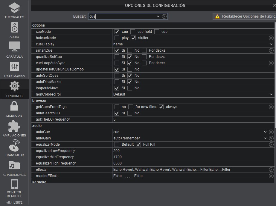

2- deberan desactivar los cue automaticos, por que tambien el quantize al activarse los modifica a automatico deben dejarlo como la imagen a menos claro dependera de su manera de mezclar
https://virtualdj.com/img/317077/66125/cue%20config%20virtual%20dj.jpg

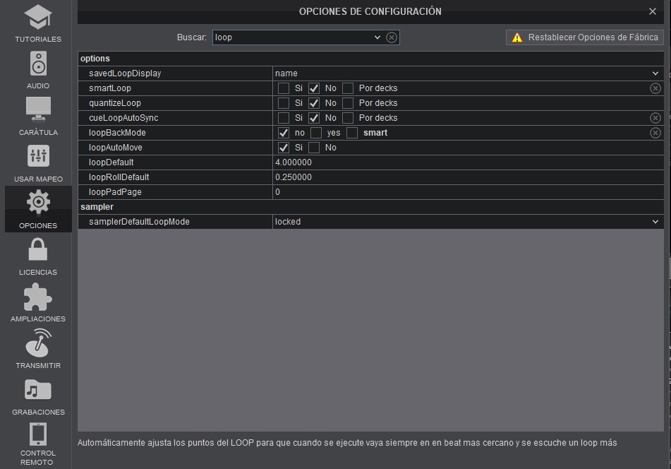

3 deben desactivar los loops automaticos , y vuelta a lo mismo con el quantize que también al activarlo modificara su configuración
https://virtualdj.com/img/317078/96764/loop%20config%20vidj.jpg
