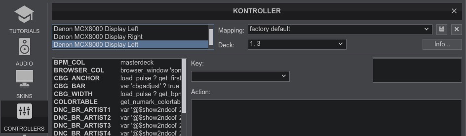

Unter Controller wird 2x Denon Display Left und 1x Denon Display Right angezeigt ! (siehe Foto 2), dort müßte doch eigentlich einmal nur Denon MCX8000 stehen. Ist das ein Bug bei VDJ ? Hat dieses Problem noch jemand ?
Die Titel werden auf den Displays angezeigt aber die Controller Fader, Knöpfe etc reagieren nicht, keine Ton Ausgabe, Ton kommt nur über interne Lautsprecher am MBP.

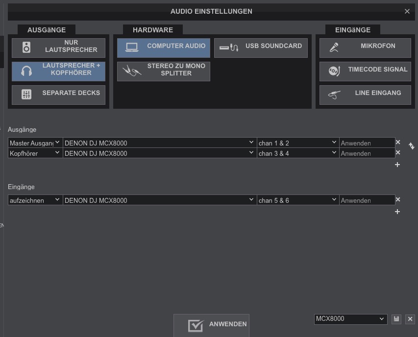

Wie ist deine Audio-Konfig?
Es ist richtig das 2x Display angezeigt wird.

Die Displays haben ein eigenes Mapping und werden daher separat angezeigt, das ist vollkommen richtig.
Aber der MCX, die restlichen Elemente sollten auch ein eigenes mapping (einen eigenen Eintrag) haben und du solltest ihn auch als Hardware sehen.
Da fehlen dir noch Treiber.
Ich habe meinen jetzt nicht angeschlossen, aber der sollte da definitiv zu sehen sein.

Ja, genau, aber leider sieht es bei mir so aus und ich weiß nicht wo der Fehler ist.

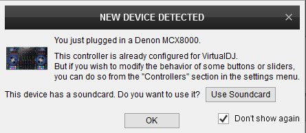

Denke ist bei VDJ auf Mac gleich:
Geh Mal in die VDJ Software und suche unter den Settings/ Optionen /Gesammte Einstellungen den Eintrag :
controllersNotification
Wenn du diesen Eintrag gefunden hast da alles vom MCX 8000 ,MCX 8000 Display Left + Display Right rauslöschen und Virtual DJ Schliessen.
Nun VDJ Neustarten und den MCX 8000 einschalten und warten bis er erkannt wurde.
Jetzt sollten wieder die 3x kleinen Device Fenster mit es wurde ein MCX8000 Controllererkannt
Auf Use Soundcard und Ok klicken.
Selbes bei MCX 8000 Display Left +MCX 8000 Display Right mit OK bestätigen.
Jetzt sollte der Controller richtig erkannt sein und funktionieren.

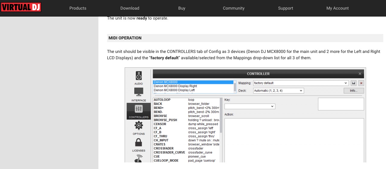

Was meinst Du damit,also mit dem Bild ?
Meinst du damit das das Mapping unter MCX 8000 Display Left als das Hauptmapping des MCX 8000 Mapping ausgeführt wird?
Falls ja stimmt da was bestimmt nicht.
Eventuell Mal Denon dazu anschreiben.

Ja, genau, daran kann es wohl liegen.
Aber, bin ich denn der einzige bei dem das so ist ?
Posted Thu 06 Feb 20 @ 10:55 am
