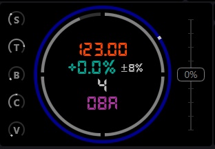

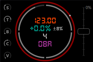

Κάποια "θέματα"...
1. Κάνω εφαρμογή πλέον του fontsize, αντί του size. Μετά από τις πρέπουσες διορθώσεις "μεγεθών", παρατηρώ ότι το κάποια labels, ενώ έχουν ίδιο μέγεθος στον κώδικα (text font="Segoe UI" fontsize="12"), απεικονίζονται με διαφορετικό (όταν από την ανάλυση του pc -1920x1080- μεταφέρω το skin στην ανάλυση του laptop -1366x768)! Όταν, όμως χρησιμοποιούσα το size, δεν υπήρχε αυτό το πρόβλημα...
2. Απ' ότι είδα, το color element δεν μπορεί να χρησιμοποιηθεί εντός script. Υπάρχει περίπτωση αυτό να αλλάξει στο άμεσο μέλλον?
3. Θεωρητικά, πότε πρέπει να χρησιμοποιούμε το format, πότε το text και πότε το action? Γιατί με την κατάλληλη χρήση επιπλέον scripts (ή μη), μπορούμε να έχουμε το ίδιο αποτέλεσμα και με τα 3, σχεδόν σε όλες τις περιπτώσεις...
4. Έχω σχεδιάσει το κάτωθι slider:
<define class="sls_Pitch" action="pitch" orientation="vertical" frommiddle="true" rightclick="pitch 100%" tooltip="PITCH\nRC: Reset">
<size width="2" height="160"/>
<up border_size="0" border="black" color="#303030"/>
<selected border_size="0" border="black" color="#808080"/>
<fader>
<size width="50" height="20"/>
<up color="clr_Black" border="clr_Gray" border_size="1" radius="6"/>
<over color="clr_Black" border="clr_Gray" border_size="1" radius="6"/>
<selected color="clr_Black" border="clr_Gray" border_size="1" radius="6"/>
<text font="Segoe UI" fontsize="14" dy="-1" align="center" scroll="no" color="`get_pitch_zero 'absolute' 0.001 ? color '#808080' : param_smaller -3 get_pitch ? color 'magenta' : param_bigger 3 get_pitch ? color 'magenta' : color '#c0c0c0'`" format="`get_pitch_value & param_add -100 & param_cast int_trunc`%"/>
</fader>
<mouserect width="30" height="160"/>
</define>
Το "πρόβλημα" (bug?) είναι ότι όταν κάνω minimize - maximize το VDj, η τιμή εντός του fader αλλάζει θέση (εμφανίζεται στο άνω μέρος της "διαδρομής" του fader) και φυσικά μόλις μετακινήσω το fader ή κάνω reload το skin, επανέρχεται στην σωστή θέση...

1. Δεν έχεις χρησιμοποιήσει την παράμετρο important="true", σωστά ? Αν όχι, αγνόησέ το.
Ναι, ίσως το fontsize να έχει μία μικρή απόκλιση κατά τον υπολογισμό του skin resize. Αλλά θα σου πρότεινα να το κρατήσεις, αν πρόκειται να μοιραστείς το skin σου στο μέλλον. Ο λόγος είναι ότι το fontsize εξασφαλίζει ότι τα texts θα εμφανίζονται με το ίδιο μέγεθος στις 32bit, 64bit και Mac Builds.
2. Μπορεί στο μέλλον να προστεθεί.
3. Αν πρόκειται για κείμενο που δεν αλλάζει, χρησιμοποίησε το text="" γιατί είναι πιο "γρηγορο" (δεν μπαίνει καν στην διαδικασία να τσεκάρει για τυχόν actions και special texts - εννοώ παραμέτρους τύπου % κλπ). Μεταξύ του format και του action, καμμία διαφορά, ότι σε βολεύει. Υπήρχε μία σκέψη να καταργηθεί το format, οπότε κάποια στιγμή να μην έιναι συμβατό, αλλά δεν φαίνεται κάτι τέτοιο στον ορίζοντα.
4. Δεν πολυ-κατάλαβα, αλλά δες αν εχεις το ExperimentalSkinEngine ενεργοποιημένο και αν αυτό παίζει ρόλο. Αν όχι, πρέπει να το δούμε - ίσως χρειαστεί να μας στείλεις κάποιο skin για test.
ΒΤW, πρώτη φορά βλέπω <text> μέσα στο <fader>. Όσο ζεις μαθαίνεις :P

1. Όχι, δεν την έχω χρησιμοποιήσει. Τι ακριβώς γίνεται με αυτή και πότε την χρησιμοποιούμε?
2. Μακάρι, γιατί τώρα θέλει αρκετό παραπάνω κώδικα, για την μετάβαση από Night-Mode σε Day-Mode...
3. Ok. Παρ' όλα αυτά, σε κάποιες περιπτώσεις νομίζω ότι προς το παρόν δεν μπορώ να καταργήσω (ακόμη) το format. Μερικά παραδείγματα:
- format="%loop"
- format="%Ppitch%"
- format="%PbpmeX
4. Το ExperimentalSkinEngine είναι ενεργοποιημένο και παρ' όλα αυτά, το κάνει. Επισυνάπτω σχετικές φωτογραφίες...

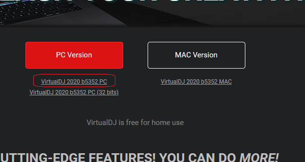

που βρισκω την 64bit εκδοση??
Posted Tue 29 Oct 19 @ 6:21 pm
www.virtualdj.com/download/pc
Posted Tue 29 Oct 19 @ 9:32 pm
@TheiosGiorgos.
Έχεις ήδη κάποιο topic ΔΗΜΙΟΥΡΓΙΑ SKIN. Θα πρότεινα να χρησιμοποιείς αυτό για ερωτήσεις σχετικά με το σκιν.
1. Το .. important="true" (false by default), μικραίνει το μέγεθος της γραμματοσειράς λίγο λιγότερο από το κανονικό (οταν το σκιν μικραίνει σε χαμηλότερη ανάλυση) και δεν αφήνει το μέγεθός της να φτάσει σε πολύ χαμηλή τιμή. Το size δηλαδή δεν αλλάζει γραμμικά.
Προτείνεται να το χρησιμοποιήσεις όταν σε υψηλή/κανονική ανάλυση η τιμή του size είναι ήδη αρκετά χαμηλή και θέλεις να το κρατήσεις σε ικανοποιητικό μέγεθος (ώστε να διαβάζεται), ακόμα και αν το σκιν πάει σε 1280x ή χαμηλότερα.
3. Μπορείς να χρησιμοπoιήσεις ... action="get_text '%loop'"
4. Θα πρέπει να μου στείλεις το skin, αλλά και πάλι μάλλον πρόκειται για "hack" που δούλευε "τυχαία" (bug) , αφού το <text> δεν νομίζω ότι δούλευε/υποστηριζόταν ποτέ μέσα σε <fader>, ούτε καν σε <slider> http://www.virtualdj.com/wiki/Skin%20Slider.html
Μονο την 32bit εχει.....
Posted Wed 30 Oct 19 @ 5:35 am
Το link πάνω από την 32bit είναι η 64bit, απλά δεν το γράφει.
Posted Wed 30 Oct 19 @ 6:50 am
![](/img/299775/23960/Στιγμιότυπο οθόνης (21).png)
δεν σου εμφανίζει τις παραπάνω επιλογές για dl; τι win εχεις;
Posted Wed 30 Oct 19 @ 6:52 am
στο σταθερο απο οπου θελω να την κατεβασω εχω win 7 και δεν μου την εμφανιζει.....
Posted Wed 30 Oct 19 @ 4:49 pm
Ναι, γιατί η 64-bit έκδοση τρέχει μόνο σε Windows 10 x64
Posted Wed 30 Oct 19 @ 5:02 pm
