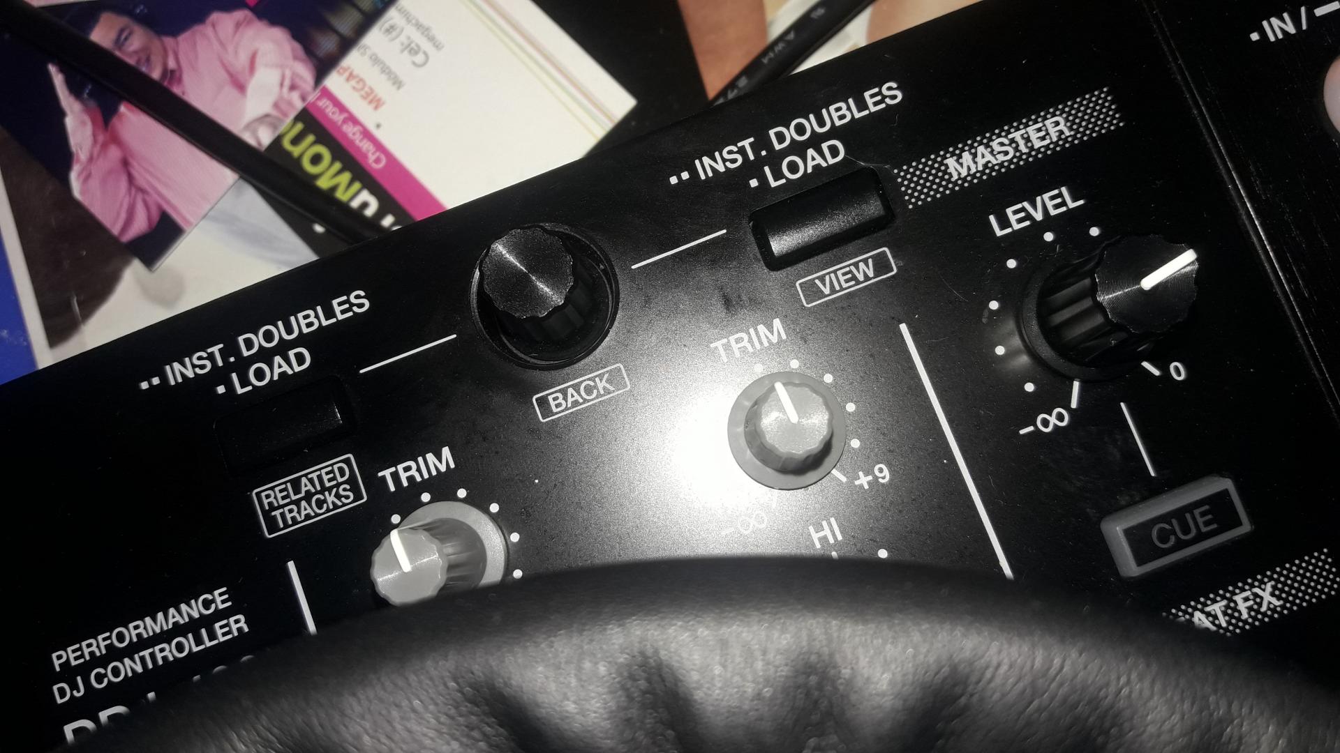

Saludos amigos.
Tengo el ddj 400, y solo tiene la Perilla de navegación. Al oprimirla se va al folder de temas y a lista de temas. Pero quisiera que cuando se fuera a las carpetas, se oprime de nuevo y pueda expandir las sub carpetas. Como serian los valores que debo modificar en el mapeo???
Gracias Infinitas de antemano.

el comando es "browser_folder" y le puedes dar una segunda función a la perilla usando la combinación con shift

puede que te sea mas util así
con esa línea, al mantener pulsado 500ms te cambia de ventana entre carpetas y archivos
con una pulsación simple en carpetas, despliega o pliega la carpeta y en la ventana de temas, te carga la canción en el deck opuesto al que está sonando
y con la ayuda de shift puedes hacer que el botón tenga una función totalmente diferente
holding ? browser_window 'folders,songs' : browser_folder ? browser_folder : browser_enter
