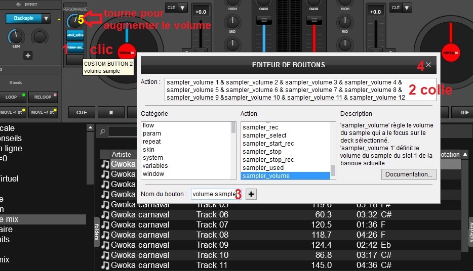

Tu peux augmenter l'ensemble des volumes sample en même temps, en créant l'action du Script:
sampler_volume 1 & sampler_volume 2 & sampler_volume 3 & sampler_volume 4 & sampler_volume 5 & sampler_volume 6 & sampler_volume 7 & sampler_volume 8 & sampler_volume 9 &sampler_volume 10 & sampler_volume 11 & sampler_volume 12
et pour la clé: tu peux cliquer sur un bouton personnaliser Custom vierge de la skin, une fenêtre s'ouvre tu colles ce script
pour augmenter ou diminuer le volume sample, il suffit de tourner le bouton rotatif 5
