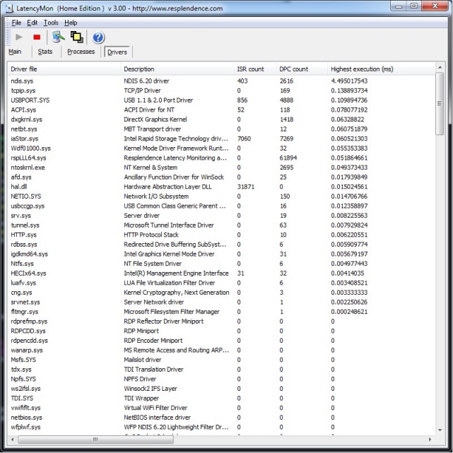

Hallo Gabi
Mit den Treibern müssten wir schauen,welcher das ist.
Einmal müsstest du ein Screenshot von den Latenzchecker machen wo die Balken Rot,gelb ,grün sind sowie einen weiteren von der Driver/ Treiberseite im Latenzchecker.
Also 1x Screenshot hiervon,nachdem du dort in der Letzen Spalte unter Highest Exekution MS( 1x kurz anklickst) dann werden die der Größe nach aufgelistet.
Und nicht einfach was von den Treibern dort löschen,manche werden für den Betrieb des Notebooks gebraucht,ansonsten läufts nix.
Da muss man dann gucken wofür der Treiber überhaupt ist ,bzw.welcher stört.

Hi. Danke dir fürs Schreiben!
Das mit dem Screenshot kriege ich nicht hin... Hab ja echt keine Ahnung... Auch wenn es mir hier schon erklärt würde...
Also der rote Balken taucht zwischendurch hin und wieder auf.
Lass ich die Musik über die Anlage über den Kopfhörerausgang des Laptops laufen, hört man trotz dieses Ausschlagens von über 8 ms keinen Aussetzer...
Den hört man nur, wenn ich den Controller anschliesse.
Ich nehme an, dass das Interface des Controllers so gut / sensibel ist, dass es auf diese Spitze reagiert und daher der Ton kurz aussetzt...
Im Latency Mon ist alles unter highest... auf unter 1 ms. Also 0, sonst was...
Der einzige Treiber, der zwischendurch über 1,3 kommt, ist der Kernel. . Framework Treiber.
Der wurde wohl schon in anderen Foren als Störfaktor genannt, laut meines Pc Fachmann.
Den kann man nicht deinstallieren, sonst geht gar nichts.
Hab auch schon den Kaspersky deinstalliert und die Funkmaus abgeklemmt, aber auch das brachte nix...
Ich weiß nicht, ob es der Kernel... Framework Treiber ist... Ich weiß nicht, wie ich das jemals rausfinden soll... Werde nach den Feiertagen mal Lenovo Support anrufen... Und denen das schildern... Vllt haben die ne Idee...

Also, ich habe hier einen Link gefunden, genauso sieht es bei mir im Latenzchecker aus...permanent gelb....nach einiger Zeit dann ein langer roter Balken bis auf 8 ms.
Hier wird AUCH der Kernel Treiber als Problem genannt....
Leider reicht mein Englisch nicht aus...
Könnt Ihr da eine Lösung herausfinden?
Ganz liebe Grüße!
https://www.tenforums.com/drivers-hardware/98479-dpc-latency-tests-high-latency.html

Ich habe da mal was aus dem Link von Google übersetzten lassen:
" Nach einer Weile des Testens und Neuinstallierens verschiedener Software und Treiber auf meinem PC stellte ich fest, dass der Equlizer für meine Kopfhörer das Hauptproblem war. (Warum habe ich vorher nicht daran gedacht?)".
Meine Vermutung, Winamp. Wenn die neue Winamp Software ähnlich wie die alte ist, dann kann ich mir da Konflikte vorstellen. Da hatte ich Probleme in der 2000er mit BPM Studio und damaligen VDJ. Ist nur so eine Vermutung.
