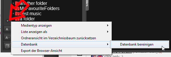

Wenn du "tote" Einträge in deiner Datenbank hast, dann kannst du die hierüber löschen lassen.
Bei doppelten Dateien wird es schon schwieriger, die müsstest du händisch von der Platte löschen oder du kannst es mal mit einem FilterFolder versuchen. Action für den FilterFolder ist nur "duplicates".

Soo und da ich das Bild vergessen hatte, hier kommt es....
