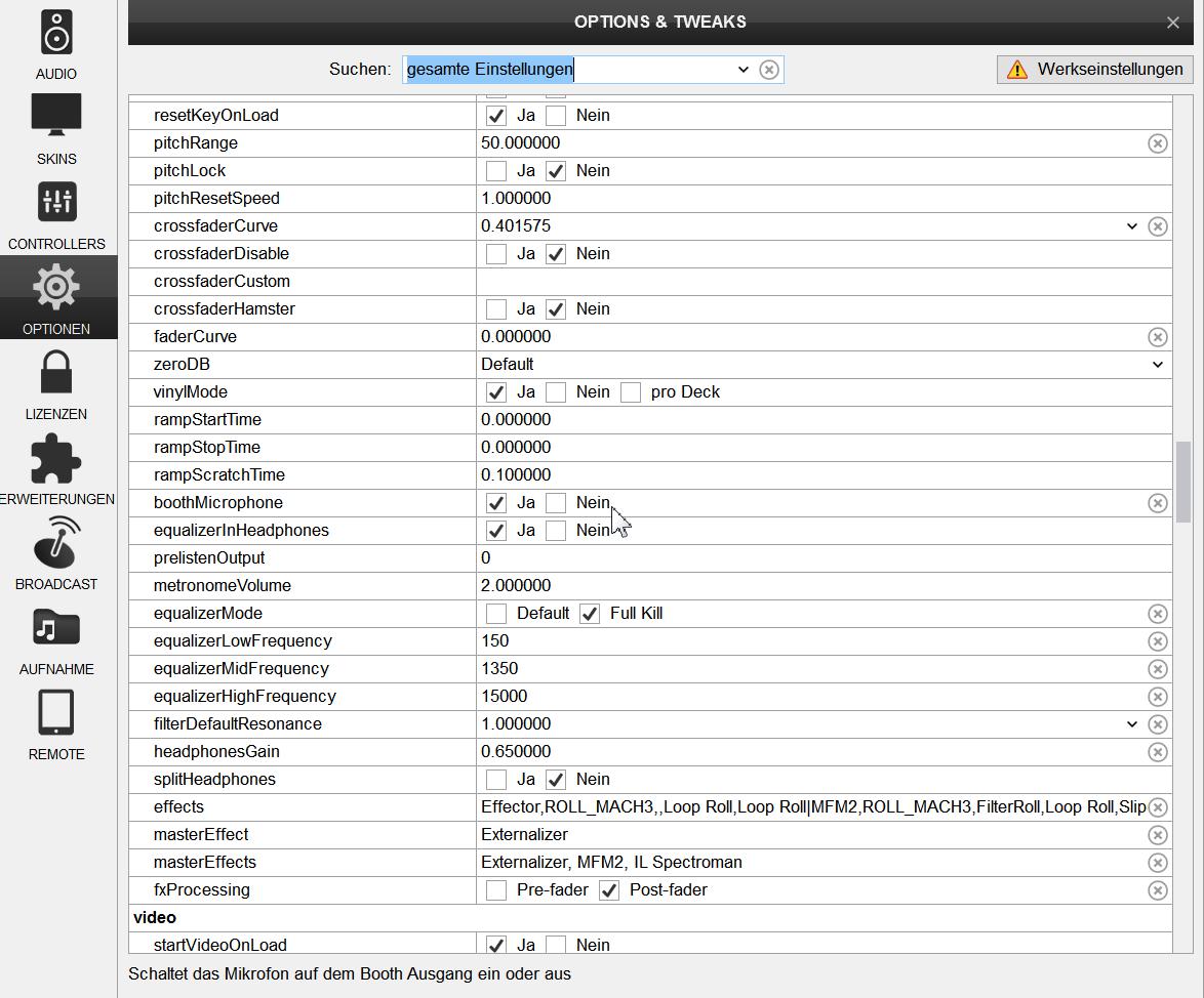

Hallo,
ich bin überfragt und noch recht neu im Controler Buisness: Der Numark Platinum mixt ganz gut, ABER die Lautstärke des Kopfhörers ist zu leise. Kann ich über Virtual DJ die irgendwie erhöhen? Danke für Eure Hilfe Jan

Die Lautstärke Volume , über den sogenannten CUE-Gain an dem Gerät in der Mitte. Jeder Knopf ist immer beschriftet bei Controllern ;-)
Cue im Bezug aud Kopfhörer bedeutet meistens CUEing , bei manchen andern steht dort PFL , CUE Mix ist der Knopf wo Du umschalten kannst ein Deck (wenn auf CUE steht) oder aber den Maste Ausgang hören kannst (wenn auf PGM oder Master steht). steht aber auch alles in der Manual von Controllern.
So und wenn dir die Lautstärke dann immer noch nicht reicht , bzw, der Master Volume lauter wie der Vorhörkanal oder was auch immer , dann kannst das noch in den Optionen von Virtual DJ ein wenig regulieren (aber Vorsichtig) .
Du geht in die Optionen (Settings) , stellst oben auf Gesammte Einstellungen , dann geht auf Audio , und weiter unten findst die option Headphon Gain , die kannst Du langsam höher machen (müsste Standart 50 sein) , langsam erhöhen 55 , 60 ect. , aber wie gesagt vorsichtig , jeder Controller ist da anders , 100 ist tötlich , musst halt testen das sich nichts bei erhöhen verzerrt , nix distorted.
Das wärs eigendlich.
Gruß Dani

Erstmal vielen Dank für Deine Antwort. Den Punkt Headphone Gain gibt es bei Optionen nicht. Ich habe jetzt allerdings beim Menupunkt Controler und habe dort unter "Headphone Volume" die Wahlmöglichkeit "Headphone Gain" gefunden, wo er von -30db bis +30db hochgeht. Ich bin ja schon mal happy, dass es jetzt endlich geht mit der Lautstärke. Meintest du das oder gibt es noch eine andere odere bessere Möglichkeit?

Siehe Bild.
Optionen unter Audio über Video. Musst aber auch gesamte Einstellungen ober auswählen ;-)
