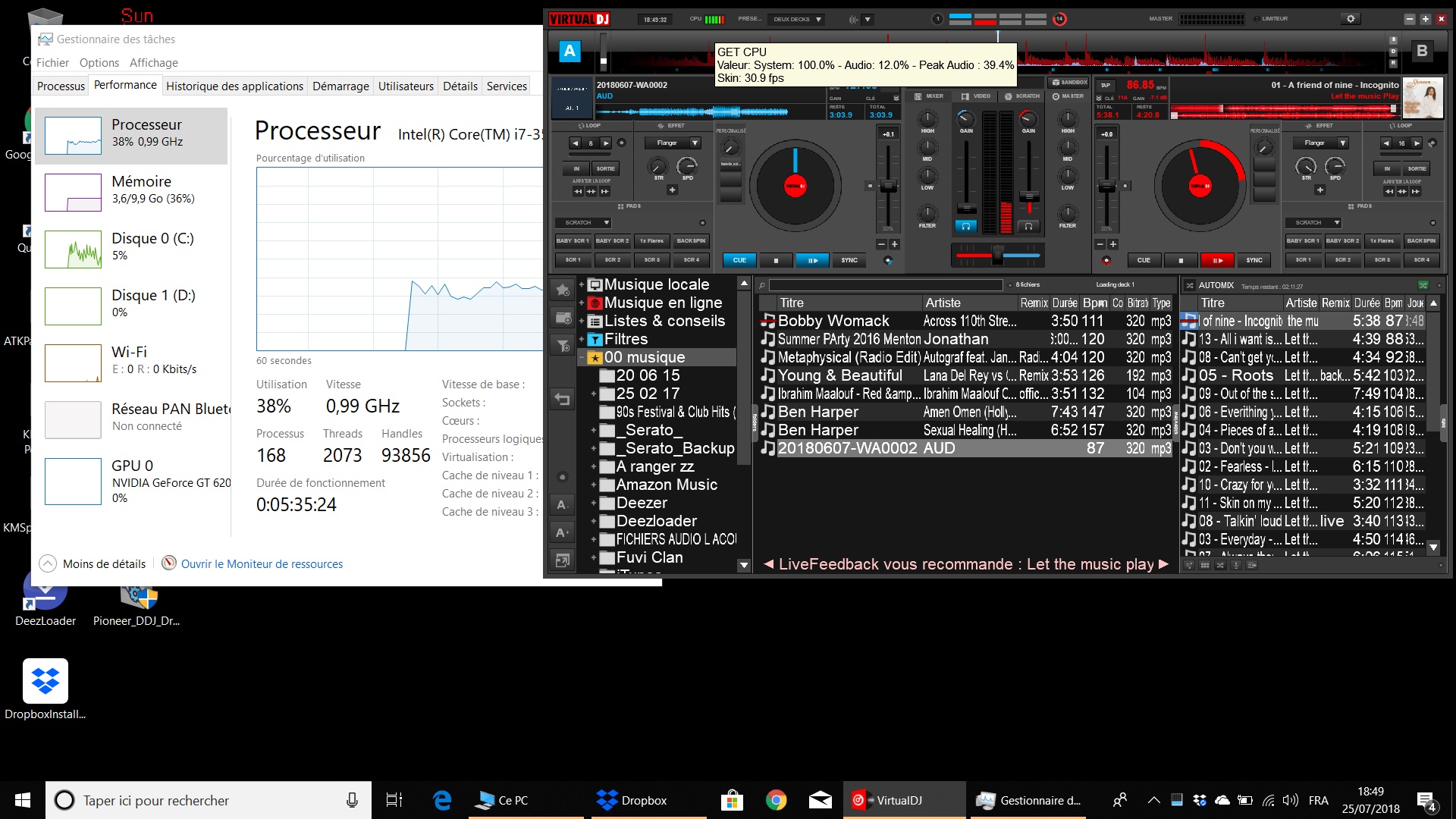

ça fait des années que je n'ai pas eu de soucis avec vdj, mais depuis la réinstallation de mon pc, j'ai des soucis avec la charge de mon CPU sous VDJ 2018.
Mon pc ne lag pas du tout, mais VDJ rame dès que je le charge un peu... Le CPU se met dans le rouge en haut à gauche et les platines freezes un peu niveau affichage, et si je charge des long morceau pendant que VDJ mouline, j'ai même des freezes audio.
Avec ma config, je n'ai jamais eu de soucis de CPU, même avec d'autre logiciel lancer en même temps.
Et lorsque je regarde l'utilisation du CPU sous windows, pas de soucis particulier, il grimpe à 40% max quand vdj lui est à 100%,
VDJ ne consomme que max 20% de l'utilisation de mon CPU dans le gestionnaire de tache
Voici la photo avec les deux chiffres différents.
J'ai juste reformater mon PC, mais depuis ça galère uniquement sous VDJ

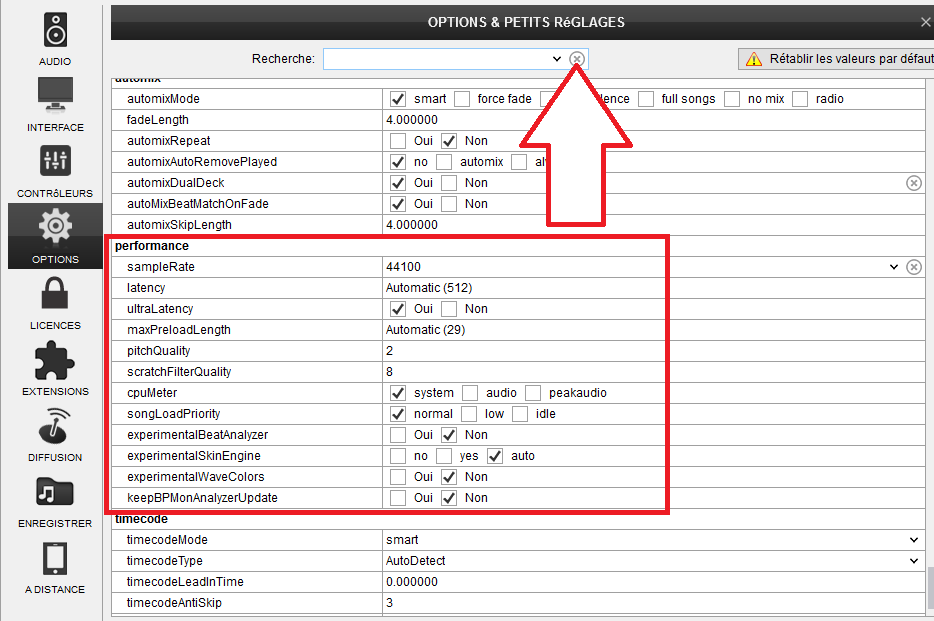

Posted Wed 25 Jul 18 @ 7:51 pm

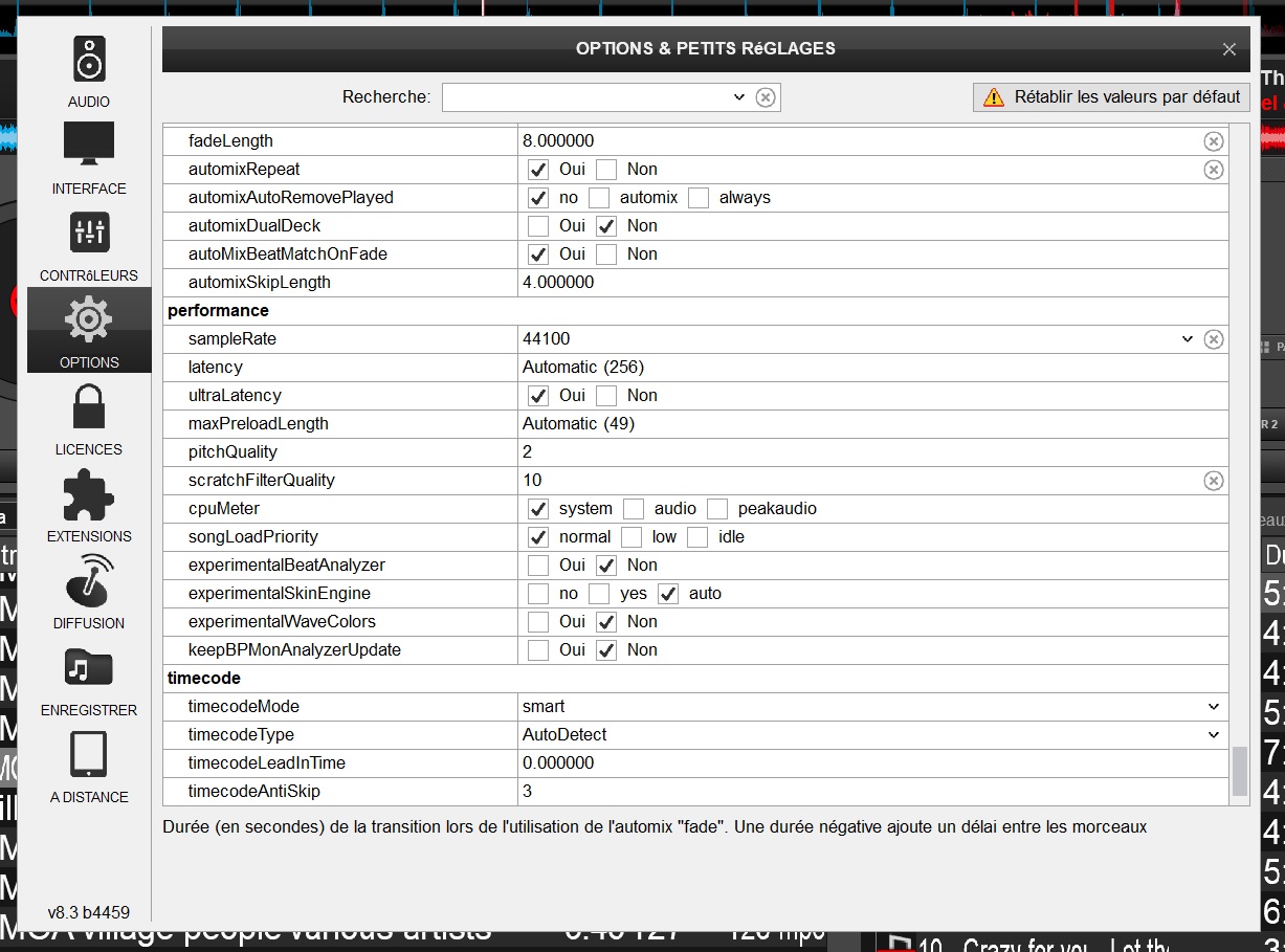

pour avoir l'affichage des performances, il vous suffit de cliquer sur la croix à droite de la barre de recherche puis vous descendez pour trouver le paragraphe performance
juan
juan
Posted Wed 25 Jul 18 @ 8:10 pm
Rien touché, je vais essayer de modifier les paramètres

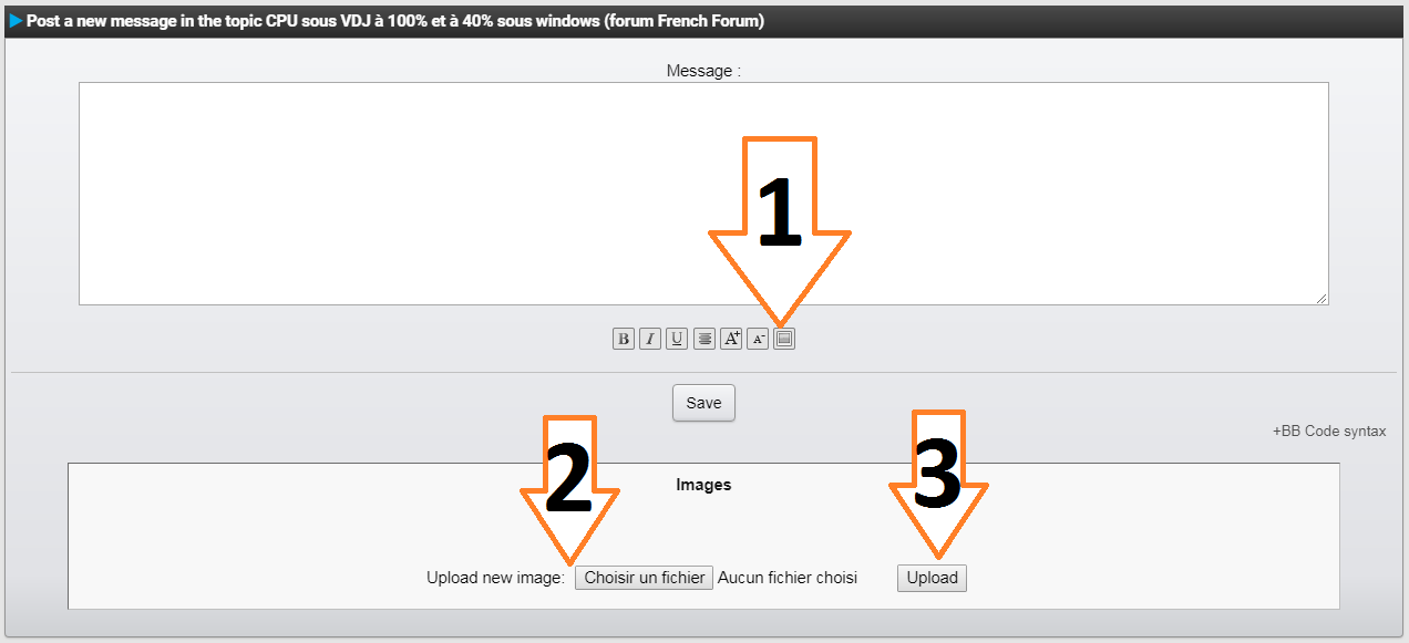

afin d'ajouter des images directement dans le forum sans passer par un site hébergeur, il vous suffit de faire

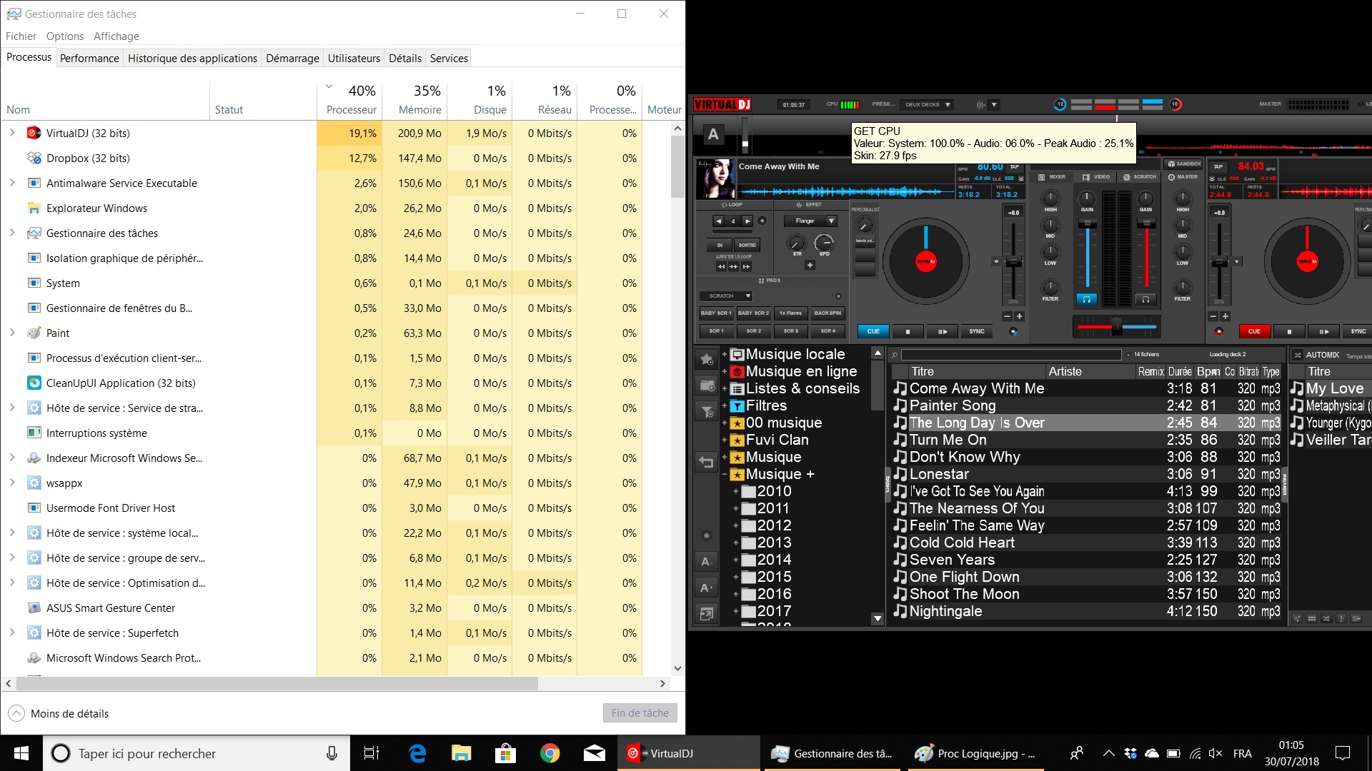

Mon pc est en général dédié à VDJ, mais pour des petites prestions je fait tourner pangolin QuickShow qui possèdes un plugin pour virtual Dj.
J'ai regarder, aucun autre logiciel ne mange les ressource du CPU, et dans mon gestionnaire de tache VDJ n'utilise que très peux de pourcentage de CPU, entre 16% et 25% max, c'est ça qui m'étonne, je ne comprend pas pourquoi sous VDJ le barre de CPU est à 100%
Mon pc est très fluide avec tous les autres logiciels, même quand VDJ est lancé.
Je tenté un reformatage et réinstallation windows 10 + VDJ, pareil.
Du coup je viens de me racheter un nouveau pc avec un I7-8550u, et lui pas soucis.
Peut être que VDJ 2018 est plus gourmand en ressource ?
Ce qui est vraiment étrange c'est la différence d'utilisation du CPU entre le gestionnaire de tache (40%) et VDJ (100%!)

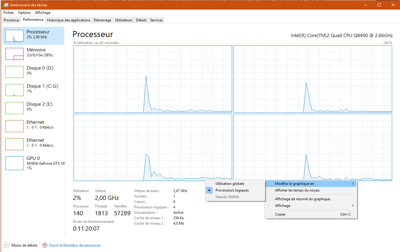

Peux tu dans le gestionnaire de tache ->Processeur passer en mode processeur logique comme le screen ci dessous :
Clic droit dans le graphique processeur et "Modifier le graphique ->en logique"
Parce que il est possible que VirtualDJ traduit que le processeur et à 100% alors qu'en faite il y a qu'un seul cœur qui grimpe à 100%, peut être une mise à jour du chipset nord pourrait régler le soucis (le chipset nord gère le processeur, la mémoire vive, le chipset sud et la carte graphique si elle est partagée)

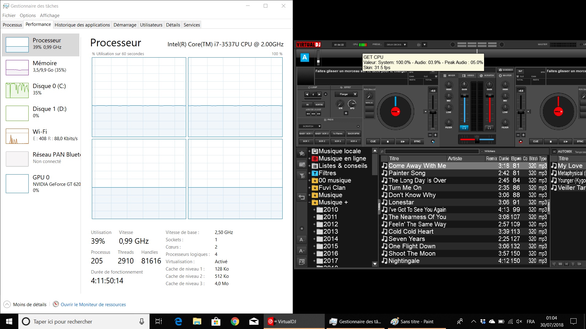

Quand tu ferme VirtualDJ, est ce que les graphiques du processeur reste comme sur le screen du haut ou il redescende à zéro ? parce que là le processeur bosse ^^
Tu à 205 processus et 2910 threads, en gros beaucoup de chose qui tourne en arrière plan.
VirtualDJ est à 19.1% alors que les platines sont en pause, chez moi quand le fichier charge sur une platine ça monte à -/+ 25%, ensuite en lecture ça varie entre 5 et 8 % dans les processus.
Tu a bien télécharger VirtualDJ sur le site ?
Ton Windows n'est pas une version bricolé ?
