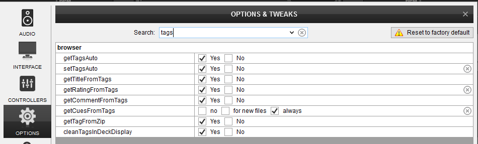

Versuch mal diese Einstellungen

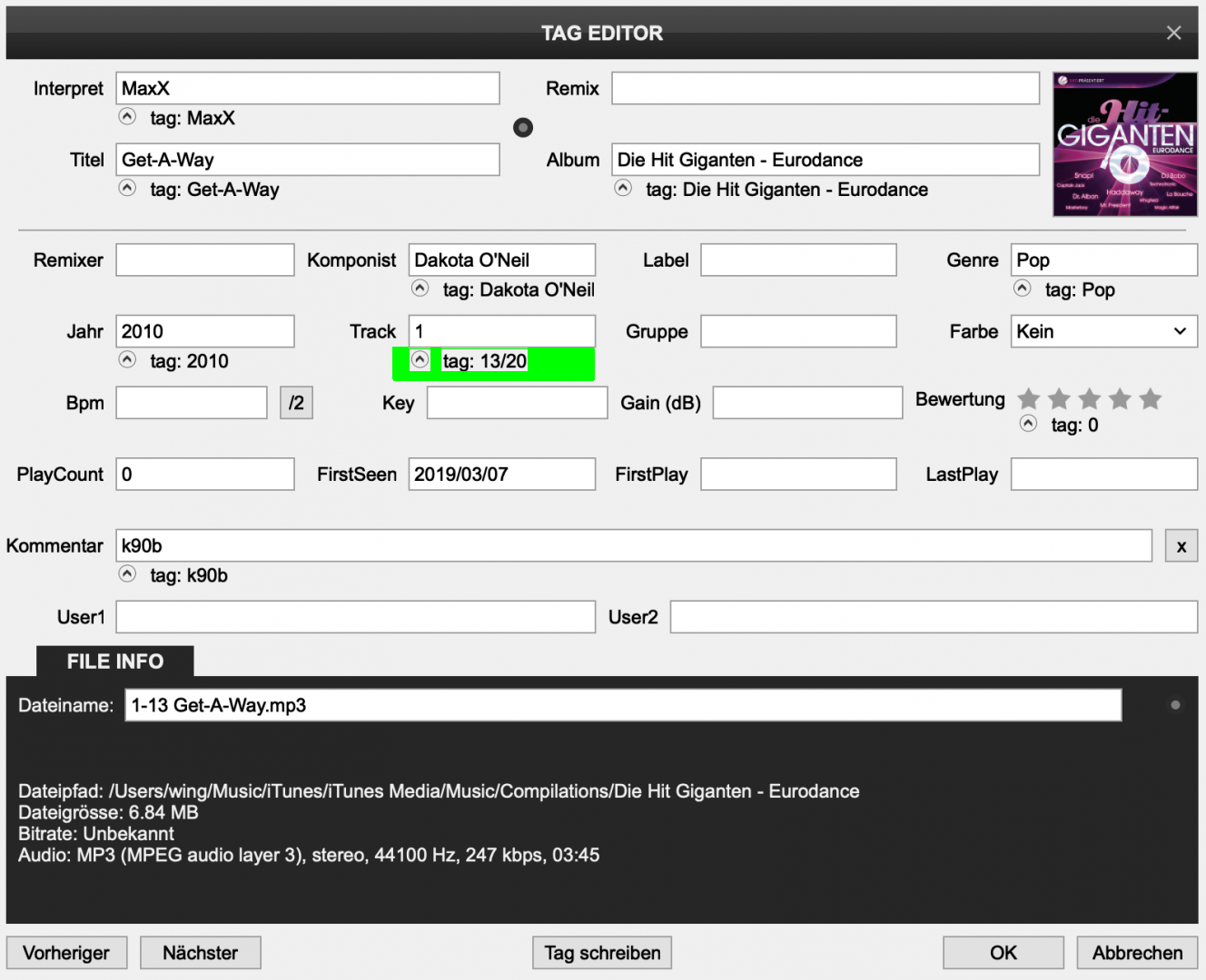

Das Problem war, dass VDJ nicht mehr gestartet ist. Ich MUSSTE den VDJ-Ordner in den Eigenen Datein löschen, um VDJ zum Starten zu bewegen. Das hat das Plugin und eben auch die DB zurückgesetzt. Das ist aber auch nicht das Thema, der falsch ausgelesene Tag ist das Thema. VDJ liest IMMER die Disc-Nummer in die Track-Nummer, wenn ein Titel vorab kein Reload Tags bekommen hat. Wenn dann "BPM und Tag ermitteln" ausgeführt wird, was z.B. beim Laden in einen Player geschieht, schreibt VDJ den falschen Tag über den bereits vergebenen Track-Nr-Tag.
Im Anhang mal das Ganze in Bildern.
VG
Steffen
VG
Steffen
Posted Thu 07 Mar 19 @ 7:19 pm

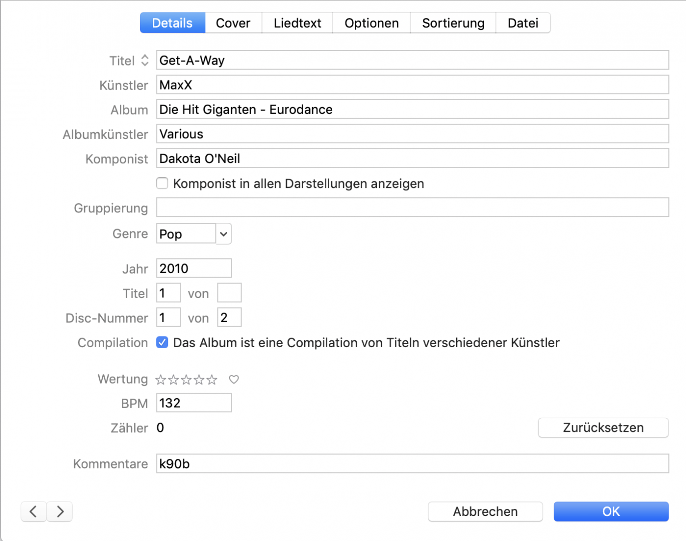

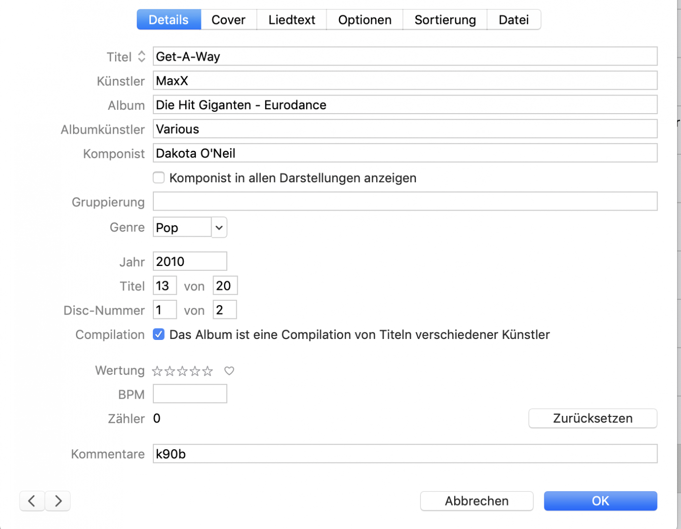

PDF mag er nicht, daher nochmal als Bild:
Posted Thu 07 Mar 19 @ 7:21 pm
Zu sehen: vorher Titel 13, nachher Titel=Disc=1

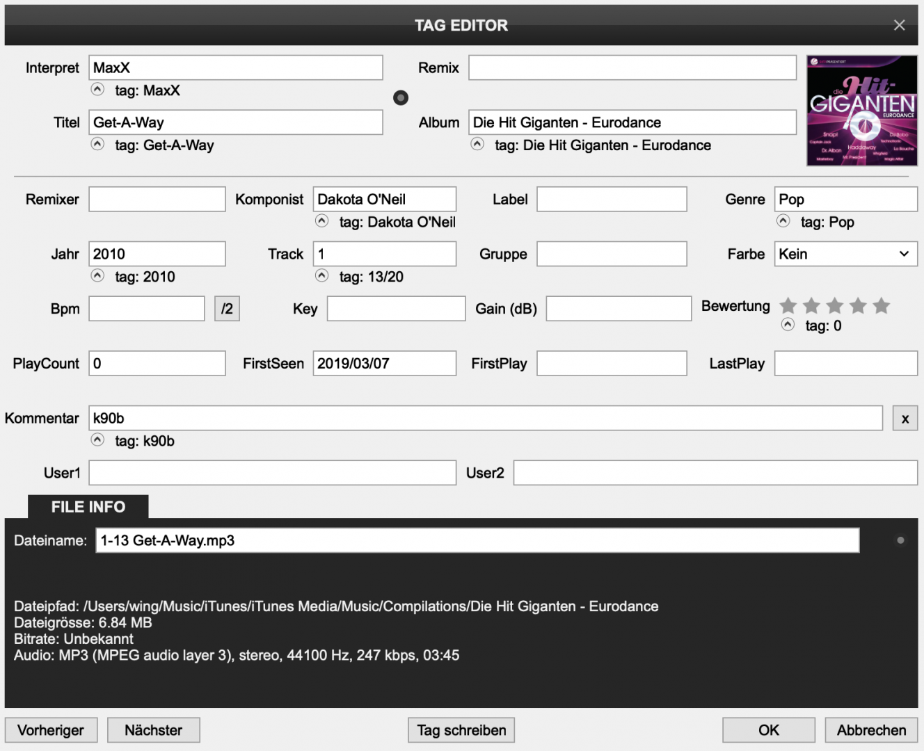

@wing2005
Ich habe mal dein Bild gedownloadet und eingefärbt,du musst auf den kleinen Pfeil im grün umrandeten Feld klicken ,
dann fügt er die titelnummer 13/20 ins Trackfeld und dann auf Tag schreiben klicken damit er speichert.
Achtung:
Test auf eigene Gefahr hin.
kann aber sein das er es dann auch in Itunes wieder umändert.
Versuche es erstmal maximal mit 5 tracks und gucke ob alles sonst beim alten bleibt,nicht das du dir dadurch dann die datenbank umänderst in itunes oder VDJ
Achtung:
Posted Fri 08 Mar 19 @ 8:51 am
Hi vlnjacki,
die Lösung ist mir schon klar, auch klar ist, dass ein "Reload Tags" auf die Datenbank das gleiche auf alle Titel macht....dann funktioniert ja auch alles. ABER: Wenn ich neue Titel im Verzeichnis habe, fügt VDJ diese automatisch zur DB hinzu (kann man einstellen). Wenn ich dann direkt nach dem Start einen neuen, nicht analysierten Titel spiele, oder bei diesem ein "BPM und Tags ermitteln" mache (kann man auch einstellen, dass Titel analysiert werden sollen, wenn sie in ein Decks geladen werden), verkackt VDJ die Tags. Beim letzten Gig ging es etwas hektischer zu, sodass ich gleich losgelegt habe, ohne dieses ominöse manuelle "Reload Tags". Ergebnis: Alle neuen und gespielten Titel waren Track-Nummer=Disc-Nummer. Beim nächsten Start von itunes liest dieses die Tags aus und benennt die Dateien um....
Die Lösung wäre denkbar einfach: Ein automatisches Reload Tags beim Start oder einfach den Disc-Tag mit aufnehmen und alles korrekt auslesen. Ich habe parallel ein Support -Ticket offen. Nach ewigen Diskussionen, scheint dann doch späte Einsicht erfolgt zu sein und man sicherte mir die Lösung beim nächsten Update zu. Leider ist es im aktuellen Update nicht erfolgt.
Fakt ist (und das ist auf dem Bild ersichtlich): VDJ liest die Tags FALSCH aus und gibt Spielraum diese falschen Tags in die Dateien zu schreiben. Das itunes kann man dabei völlig ignorieren (ich habe zwischenzeitlich das automatische benennen der Dateien dort ausgestellt). Der Übertäter ist VDJ, und: Das Risiko, meine sehr aufwendig geführte Sammlung zu zerschiessen ist derart hoch, dass ich vorerst eine alternative DJ-SW nutzen muss, zumindest solange das nicht behoben ist.

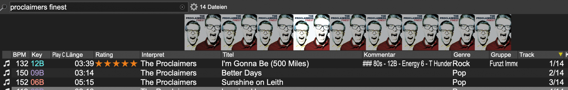

Das (Sharen der ITunes XML) hat wirklich nichts damit zu tun.
ITunes vergib den Dateinamen bei mir wie folgt:
.../iTunes Media/Music/The Proclaimers/Finest/01 I'm Gonna Be (500 Miles).mp3
darin ist die Anzahl der Tracks je Album nicht enthalten. Dementsprechend wird die Datei als solches auch nicht umbenannt.

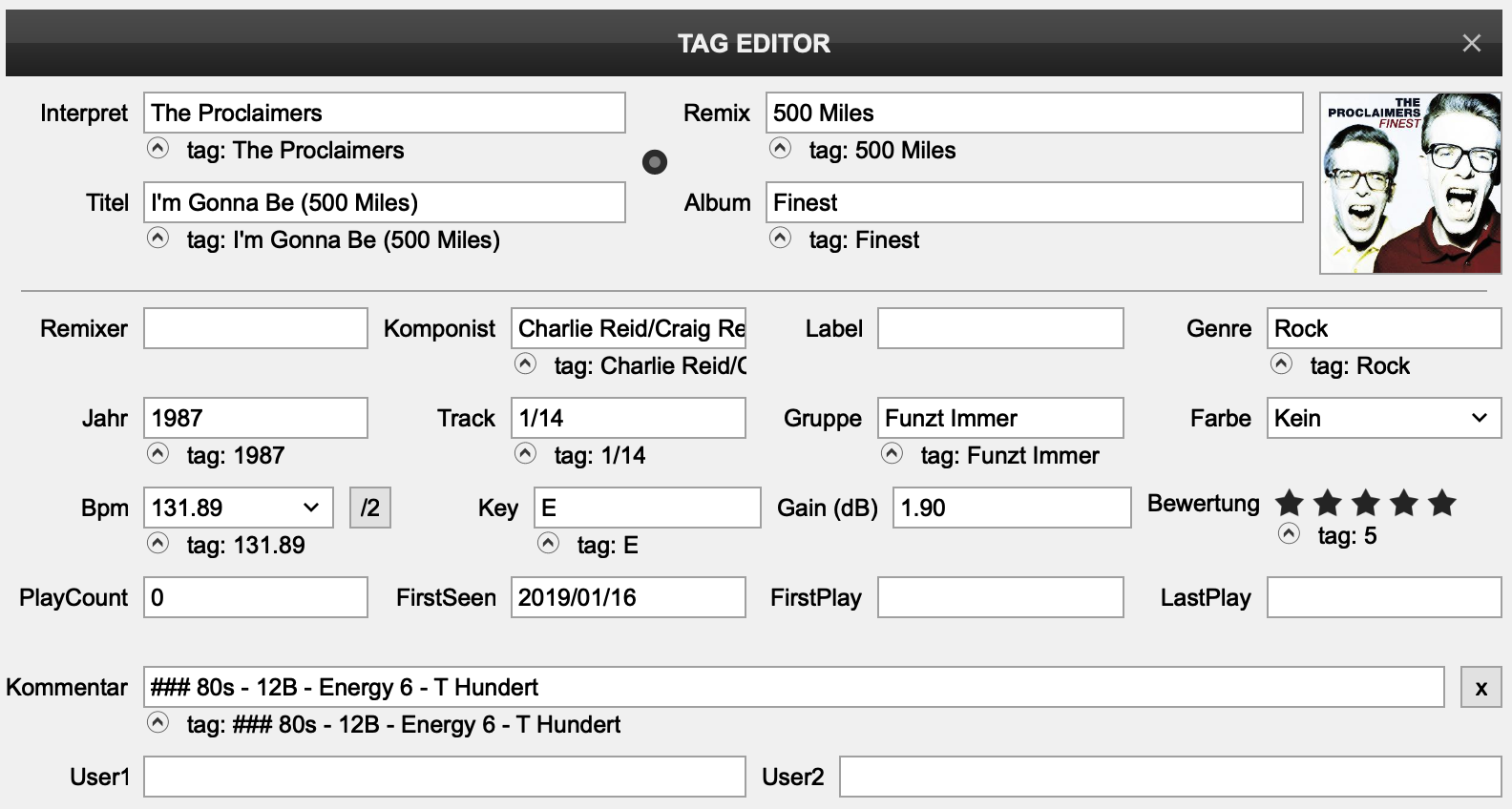

Bei mir stehen die Tracks je Album genauso drin wie gewünscht:
Bin auf MAC Mojave 10.14.3, habe keinerlei Probleme damit

Aber bei Dir im VDJ Tageditor steht ja dort Track 1/14
Und im VDJ Browser im Track Feld auch 1/14
Und genau das wollte Wing 2005 ja so in VDJ im Tag und Browser haben.
Wenn in iTunes das Feld 1/13 drin hat und nachher ist es in VDJ nur immer Titel 1, könnte es daran dann nicht doch liegen ?
Habe selbst bei mir noch nicht reingeschaut, habe zwar iTunes auch die iTunes xml in VDJ integriert, aber Rippe nicht mit iTunes und kaufe so auch keine Titel darüber.

@djragman:
Falls Du mich meinst, hatte ich doch geschrieben?!?
Posted Mon 18 Mar 19 @ 1:52 pm
