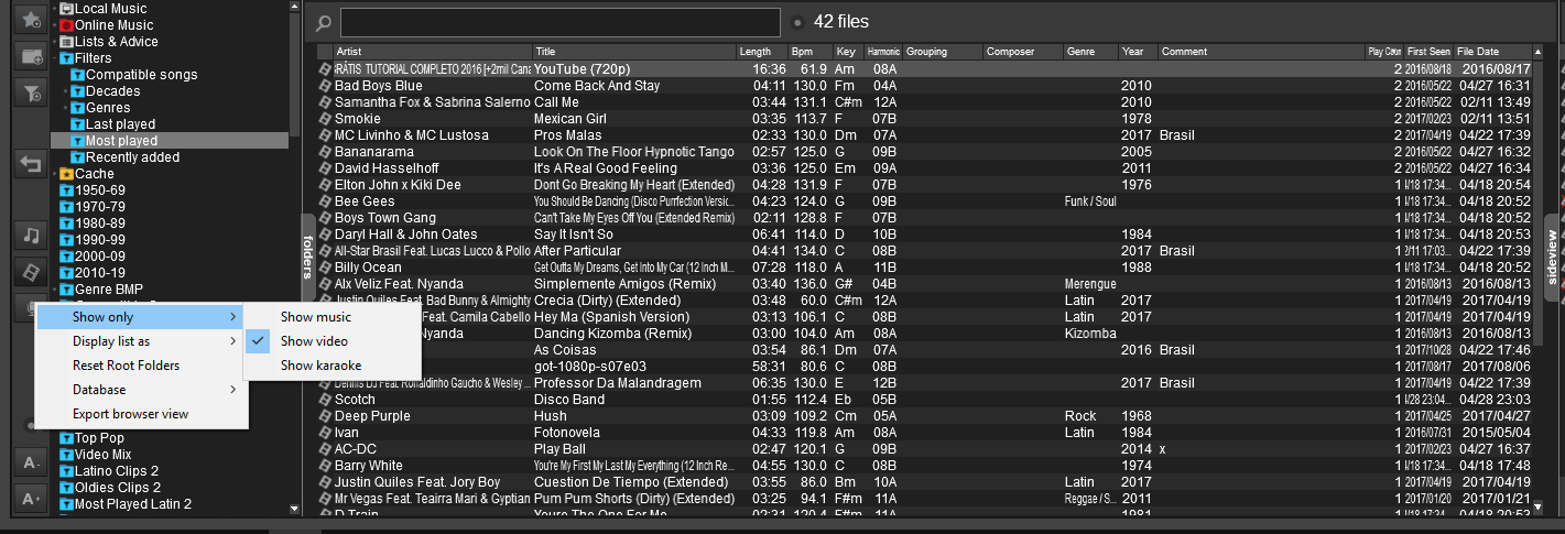

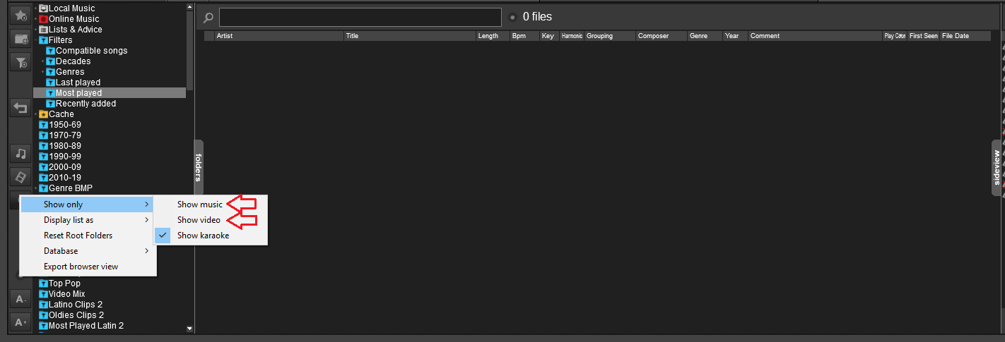

Vielleicht liegt es an der Anzeige Einstellung der Dateiarten "Music-Video-Karoke"
Beispiel:
Mike
Beispiel:
Mike
Posted Tue 05 Jun 18 @ 2:37 pm
Genau richtig. Ich kann tracks suchen, die auch gefunden werden. Aber dann sind diese nicht spielbar (weder im dack noch als vorhören) und werden rot makiert (als gelöscht oder so).
