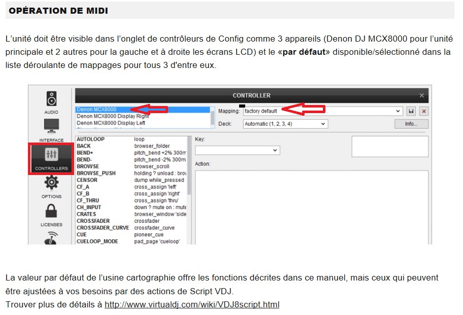

2) Après installation, lance vdj et Regarde si le mappeur de la MCX8000 n'est pas personnaliser.
si il est personnaliser, supprime le mappeur en cliquant sur la croix rouge en haut a droite
Et sélectionne le mappeur par Défaut, comme c'est indiqué sur l'image
Pour aller chercher le mappeur il suffit de cliqué sur le bouton config => onglet Contrôleurs
sélectionne le mappeur MCX8000 et a droite de la fenêtre dans le menu déroulant sélectionne Factory Default
