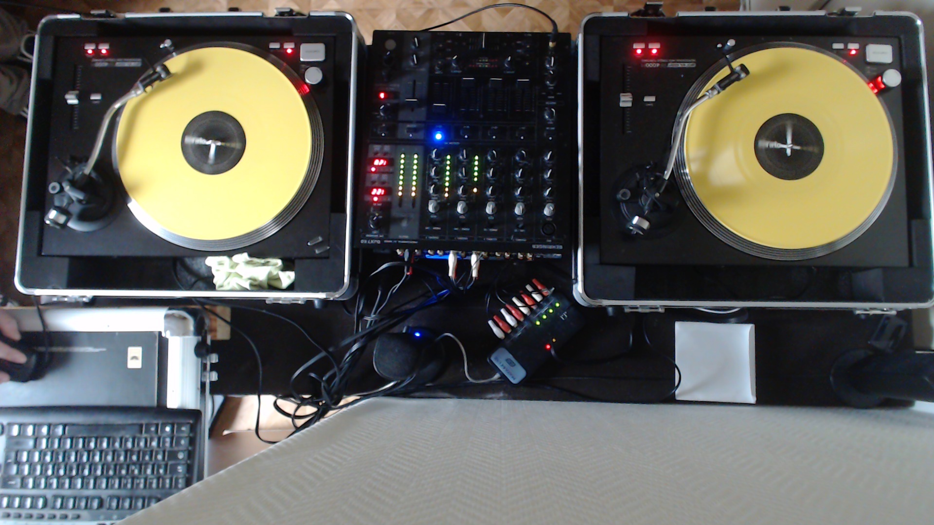

dj lylianPRO InfinityModeratorMember since 2006
Bonjour,
J'utilise 2 platines Reloop RP4000 avec des céllules Ortofon OM120, le couple moteur est puissant pour mixer confortablement :
https://www.sonovente.com/reloop-rp-4000-m-p42353.html
Cette vidéo prouve que le couple moteur est bon (c'est en voyant cette vidéo que j'ai choisi les RP4000)
