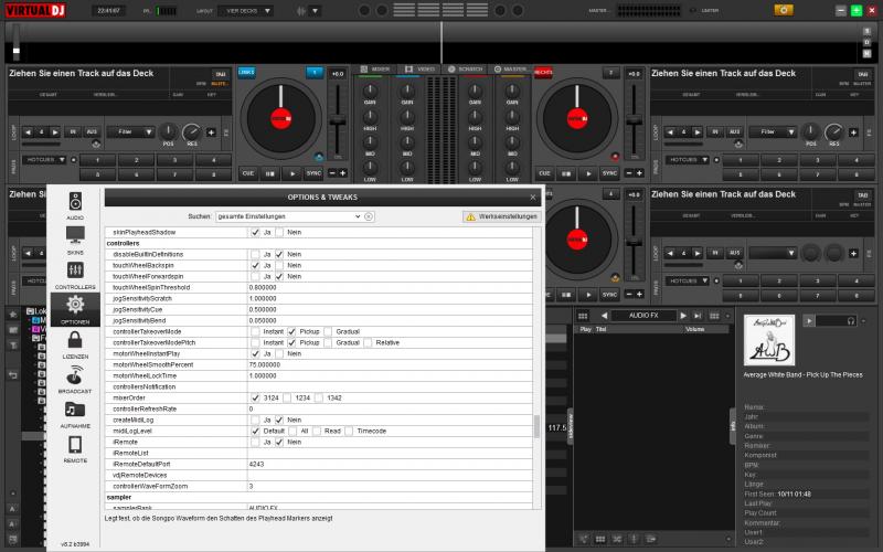

Optionen : loadSecurity auf ON stellen.

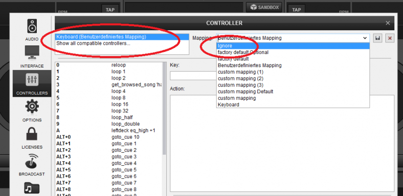

in optionen controller "Keyboard" deaktivieren
taste S = Stop
taste P = Play/Pause
usw.
somit verhinderst du, falls der cursor nicht im searchfield blinkt, bei einer titelsuche z.B. durch drücken von s / p / c etc. das reagieren auf die ausgabe
Braenzu

@ djdutschi: Bei mir stand das schon auf "on", wozu soll loadSecurity gut sein?

@ Braenzu: Ich kann das leider nicht finden, wo soll das denn sein (siehe Screenshot)?
Load Security verhindert dass du einen Track versehentlich in ein bereits spielendes Deck laden kannst. Also zumindest kommt eine Warnung via Popup Fenster
Wie Braenzu geschrieben hat: In Optionen Controller "Keyboard" deaktivieren
