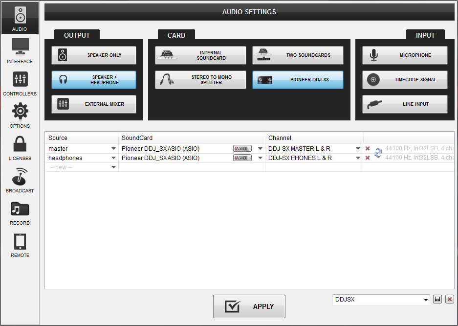

pourrais-tu nous montré une capture de ta configuration audio dans vdj !!

Pioneer - DDJ-SX
INSTALLATION
Firmware & pilotes
Firmware: Firmware : mise à jour le firmware de l’appareil vers la dernière version de Dj Pioneer http://www.pioneerdj.com/en/support/software/ddj-sx/#firmware-update
Drivers : installez les derniers pilotes de Dj Pioneer
http://www.pioneerdj.com/en/support/software/ddj-sx/#drivers
Configuration avancée
Opération de MIDI
L’unité doit être visible dans l’onglet contrôleurs de Config et le « par défaut » disponible/sélectionné dans la liste déroulante de mappages. La valeur par défaut de l’usine cartographie offre les fonctions décrites dans ce manuel, mais ceux qui peuvent être ajustées à vos besoins par des actions de Script VDJ.
Plus de détails à
VDJ Pedia
Configuration AUDIO Setting => http://www.virtualdj.com/image/big/63723/205934/audio%20setup.PNG
L’appareil a une configuration Audio prédéfinie et un bouton spécial dans l’onglet AUDIO de Config de sorte que. Autres configurations Audio peuvent être appliquées dans la même fenêtre.

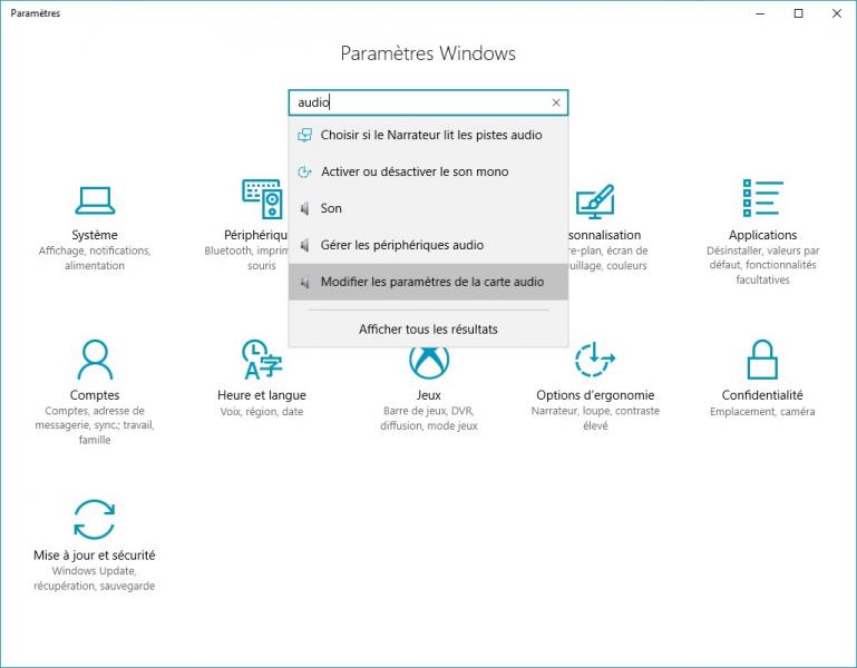

Sinon essai de mettre la carte son de la DDJ-sx par défaut dans windows 10
Paramètre > Sons et pour windows 7 Panneaux de configuration => Sons
