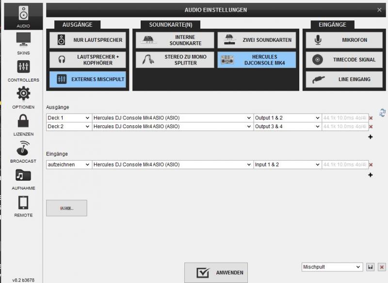

Habe meine Console an ein Mischpult angeschlossen. Alles Funktioniert, nur wenn ich Aufnehme kommt nur Rauschen.

Hmm,also wenn ich das richtig gelesen und verstanden habe hängt deine Hercules DJ Console MK4 an einem weiteren externen Mixer.
Du müsstest dann einen Line-in Eingang (Record-Loopback bzw.aufnahme / aufzeichnen Kanal) in VDJ am PC / Notebook konfigurieren und darüber dann aufnehmen.
Es muss aber ein richtiger Line-in Eingang am PC /Notebook sein (Kein Kopfhörer / Mic Eingang)
Hat dieser keinen könntest du auch eine weitere Soundkarte mit Line In Eingang am PC hängen ,verbinden mit Chinchkabel und darüber dann aufzeichnen.meistens steht es in der BDA des PC Notebooks ob man einen Line - In Eingang hat oder sogar extra einstellen/ umstellen bzw. konfigurieren muss.
Ansonsten direkt an den Master out /Rec Out am Hercules DJ Console ein externes Aufnahmegerät wie Tonband,Tapedeck,Minidisc Recorder,Dat Recorder MP3 Recorder ,etc.dranhängen und dann aufzeichnen.

Oder aber eben am Externen Mixer einen Ausgang (Rec out) (Master out 2) benutzen ,daran Chinch zu 3,5mm Klinkekabel und das dann zurück in den PC /Notebook an einem Line in Eingang (Eventuell weitere externe SK mit Line-in Eingang benutzen,falls der PC ,das Notebook keinen eigenständigen Line-in Eingang hat) führen.
Ich benutze dafür eine Ion U-Record USB / Phono / Line Soundkarte mit Line-In Eingang,nehme aber meistens so auf meinen externen Aufnahmegeräten wie Tapedeck oder den Minidisc Playern auf.
