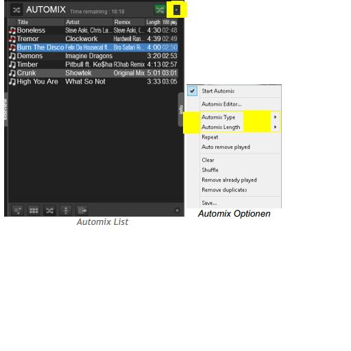

Rechts unten, neben dem Button Automix den kleinen weißen Punkt anklicken. (Automixoptionen)
Runter fahren auf Automixlänge, dann die Einstellung vornehmen.

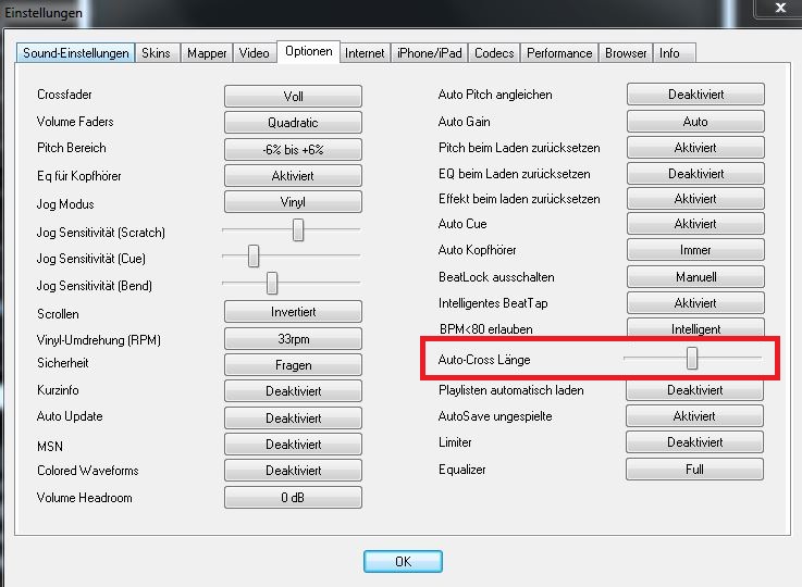

War das nicht die "Auto-Cross Länge" ???

Siehe Anhang
Posted Fri 14 Apr 17 @ 11:10 pm
Danke, das haben wir (zu dritt, alle VDJ nutzer) auch versucht, aber der Crossfader schwenkt zu schnell rüber :(. Also es dauert keine 8 Sekunden.

geh im browser bei "playlist" rechts auf den kleinen punkt, dann rechtsclick und "automixlänge" einstellen
bitte teste dies mal

Bei mir in der 7er ist es die "Auto-Cross Länge",
in der 8er war diese Einstellung nicht zu finden,
oder wir sind zu alt für dat Jedöns :-P

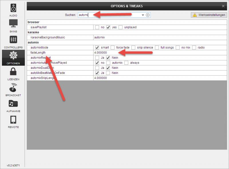

oder versuch mal den setting automixskiplength zu ändern, ist aber in beats und nicht sekunden!

Guck dir mal das Bild etwas weiter oben an
und macg aus der 4 eine 8.

Zuerst im Playlist/ Automix Fenster rechts oben auf den kleinen Punkt (Dot) klicken.
Dann öffnet sich das fenster mit den Optionen
Einstellen kannst du den automix typ und automixlänge dann dort wo ich es im rechten Bild markiert habe .

@mobilbude fadeLength steht bei mir auf 8.000000 - hatte ich vorher schon ausprobiert - funktioniert nicht.
@vlnjacki Ist bei mir auf Intelligent eingestellt. Aber den Menüpunkt Automix Length ist bei mir nicht vorhanden. Hast du eine andere Version? Ich habe neben Sortierung Mischen (Shuffle) nämlich noch Sortierung einmalig Mischen. Nuer die beiden Menüpunkte sind anders, der Rest ist gleich.

Automix Lenght (Länge) ist bei dir nicht vorhanden ?
Guck mal ob du Fade IN / Out unter Automix Typ einstellen kannst.
ist auch logisch, weil wen der automix typ auf "intelligent" oder "ohne" eingestellt ist, ist der Menüpunkt für die "Automix Länge" nicht vorhanden
stell also den Typ um auf etwas anderes und du kannst dann auch die Länge einstellen ;-)
