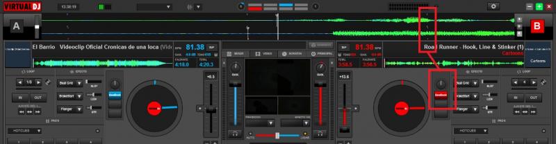

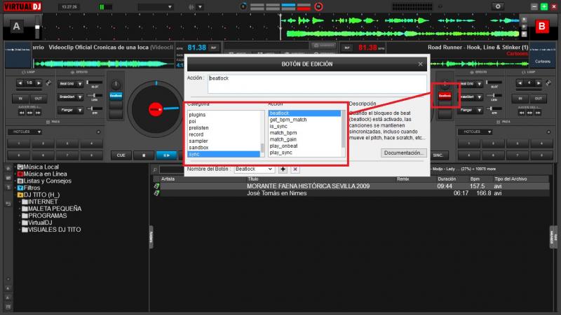

MUCHAS GRACIAS AMIGO...¡¡¡¡
Exactamente no era eso lo que quería poner...es el Beat Lock, que logre sacarlo, trasteando ayer por los botones adicionales....
La opción que me dices tu es para que la canción nueva que cargas se ponga automáticamente los mismos bpm que la que suena actualmente....Y lo que yo me refiero, es para que los golpes vayan cuadrados, los sueltes a la altura que sea.....
La ruta para poder ponerlos en los botones auxiliares es esta....

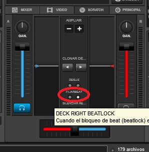

Hola, aunque no es necesario que lo agregues, se encuentra ya, en la parte de scratch...

GRACIAS POR CONTESTAR NICO....la verdad es que no lo veo en la parte que tu me dices...Puedes hacerme un pantallazo y adjuntarme una imagen par saber donde se encuentra nativamente.....

muchas gracias NICO....¡¡¡¡
GRAN APORTE....ya logre sacar el "beatlock" a un botón auxiliar, pero es importante saber donde se aloja nativamente....MUCHAS GRACIAS POR TU APORTE....
