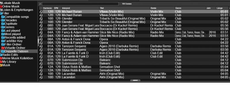

Habe es auch mal getestet.
So wie ich das sehe zeigt er bei mir jede Datei / jedes Lied immer 2x an:
Habe dazu mal im Tageditor des MP3 in VDJ 8 nachgeschaut:
1x Hauptordner des Liedes (Musik) wo es drin liegt.
1x den kompletten genauen Pfad des Ordner indem sich das Lied befindet.
Beispiel:
Also als Beispiel mal Michael Burian - Vltava (Violin Mix) so:
1x C: / Dokumente und Einstellungen / SHK / Eigene Dateien / Musik/
1x C: / Dokumente und Einstellungen / SHK / Eigene Dateien / Eigene Musik / Littel Buddha 3 Clubbing Collection
Das Lied ist aber nur 1x auf der Festplatte.
Würde selber da so erstmal nichts löschen da ich ja weiss das ich bei diesen Titel es jeweils nur 1x auf der internen Festplatte habe.
mfg,Dirk
Beispiel:
mfg,Dirk

Also wie gesagt jedes einzelne Lied wird schonmal doppelt angezeigt,wenn du das Lied jetzt zum Beispiel 10x Doppelt auf der Festplatte hättest würdest du schon 20x Einträge des Liedes haben,und davon müsstest du dann 9x Tracks entfernen damit am Ende 1x überbleibt.Da musst du dir dann die Dateien genau anschauen,bzw anhören.
Desweiteren müsstest du auch schauen ob es ein Remix ist oder Spezielle Version des liedes,falls das nicht schon in der Datei steht.
Denke mal mit automatisch löschen klappt sowas nicht so gut ,wenn dann richtig von Hand löschen und genau schauen was man da löscht,desweiteren sollte man dann auch noch auf die Qualitäten schauen und nur die niedrigen MP3 Qualitäten löschen.
Ich habe nur /auch einige MP3`s ab 192 kbit/s ,nehme aber normalerweise nur die MP3 mit 320kbit/s Qualität,bzw rippe sie selbst in der Qualität.
Wie gesagt ich lasse es so wie ich es rippe und aufspiele,immer die komplette CD mit allen Tracks als MP3 umgewandelt.
mfg,Dirk
