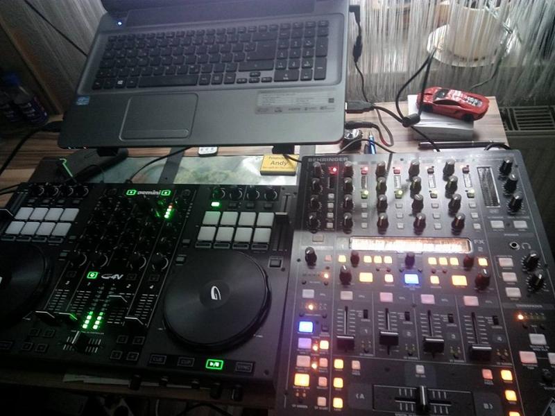

ich habe eine Frage bezüglich der Nutzung meines neuen Gemini G4. Bisher hatte ich einen Reloop Beatmix, den ich via USB mit dem Laptop verbunden hab. Vom Laptop-Ausgang gings dann in den Mixer, das heißt nach meinem Verständnis, dass ich die Soundkarte des Lappi zur Wiedergabe genutzt habe und die des Reloop für das Vorhören, weil die Kopfhörer direkt am Reloop angestöpselt waren. Wie ist aber jetzt der Anschlußweg bei Gemini, wenn ich dessen Soundkarte zur Wiedergabe nutzen möchte, aber trotzdem noch das zweite Deck bzw. den nächsten Titel vorhören will?? (Die Mikrofone würde ich generell am Mixer lassen wollen). Kann da einer einen Tipp geben?? Danke schonmal für Eure Hilfe!

Hier gibt es eine Anleitung für die Verbindung des Gemini G4V mit VDJ 8 Pro Infinity / VDJ 8 Pro Subscriber ,da sollte der richtige Anschlussweg drinstehen.
http://virtualdj.com/manuals/hardware/gemini/g4v.html
Gemini G4V Support Seite:
http://geminisound.com/product/g4v
Glaube sobald du ihn das erste mal am Computer hängst sollst du wohl das Gemini Update Software machen,also anschliessen am Computer und dann die Software öffnen und installieren.

Sollte alles Plug & Play in Virtual DJ funktionieren,da er schon nativ in der Software als unterstützter Controller eingefügt ist.
Wenn da irgentwo dann in deiner VDj 8 Pro Subscriber ein kleines Fenster aufgeht und was mit dieser Controller hat eine eingebaute Soundkarte Use Soundcard steht, auf Ja klicken,und bestätigen.

Achtung:
Mit den G4V VDJ Pro Files weiss ich nicht ob du diese auch installieren musst,eigentlich aber nicht da er ja schon nativ in VDJ 8 Pro Subscriber eingefügt ist:
G4V VDJ Pro Files
http://geminisound.com/wp-content/uploads/GeminiG4V.zip
Den Asiotreiber aber auf jeden Fall installieren.
