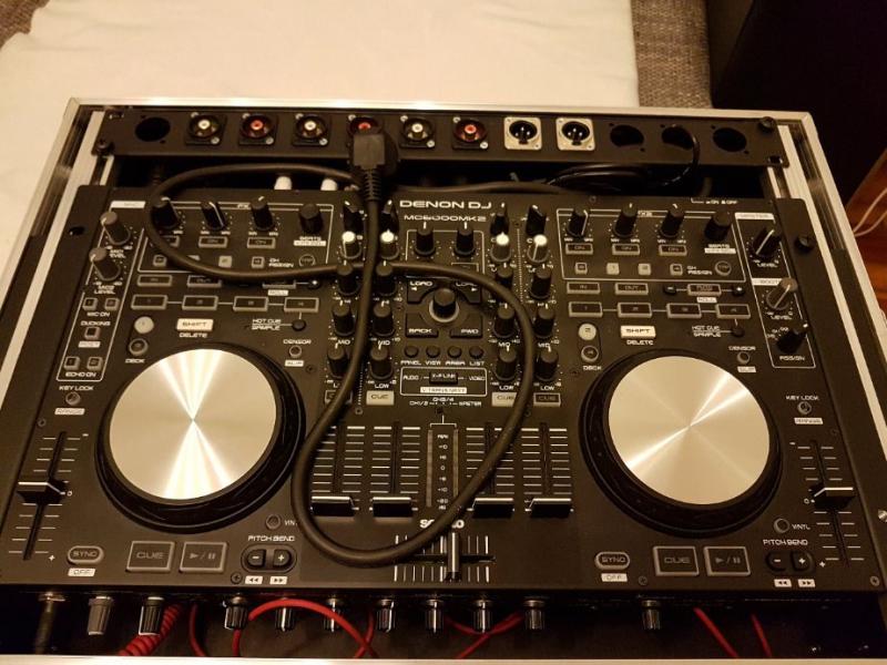

So schaute es gestern noch aus, bevor ich jetzt den PowerCon Stecker dazu gelötet habe, Hat auch alles Prima vorher funktioniert.
Werde heute Abend den Controller direkt an den Strom anschließen und auch direkt an den XLR des Controller gehen und es testen
