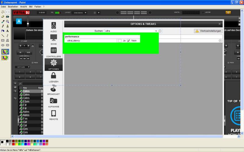

Noch ein anderer Tip:
Es könnte ja sein.
Hast du eventuell die Ultralatenz an,zu finden in VDJ 8 Software /Optionen /Performance/Ultralatenz oder durch Direkteingabe als Suchwort im oberen Feld.
Das mal bitte ausschalten und dann probieren,war bei mir jedenfalls so damals.

Also bei mir ist das so, das wenn ich VDJ 8.2 Pro Infinity installiert und gestartet hatte,
das immer die Ultralatenz = ja ist,musste sie jedesmal auf nein stellen,
sonst habe ich knacksen,rauschen,etc.und Störungen im Ton.
Weiss nicht ob VDJ die Einstellungen übernimmt,am besten mal nachschauen.

Das mit der Ultralatenz scheint es gewesen zu sein. Jetzt ist das knistern erstmal weg. (ch werde es aber weiter beobachten)
Lediglich wenn ich WLAN einschalte und dann auch wenn ich es ausschalte knistert es wieder ein paar Sekunden lang.
Wlan ist bei VA´s eigentlich eh immer aus.
Vielen Dank für die schnellen und Gewinn bringenden Antworten.
Beste Grüße
René
