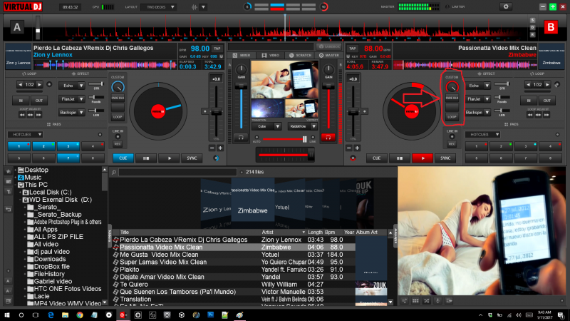

Pero bueno como tu dices no usas controlador entonces veo tu opción es usar los botones custom que ofrece el skin default incluso hay 3 botones y una perilla por cada deck
Ok aqui va el script para el boton custom
video_level 100% ? video_level 0% : video_level 100%
Este comando te activa y desactiva el nivel de video recuerda que este solo funciona por deck individual es decir el deck que esta activo
Es necesario tener 2 botones, uno para el deck izquierdo y el otro para deck derecho
Pero en mi opinion lo que yo hago cuando tengo video y contenga partes que no quero que se vea cuando hay niños o menores de edad.. por asi decirlo jejejeje
