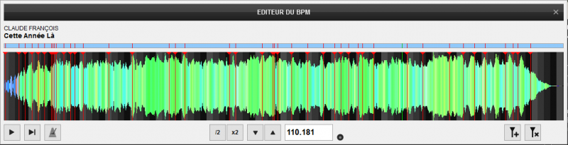

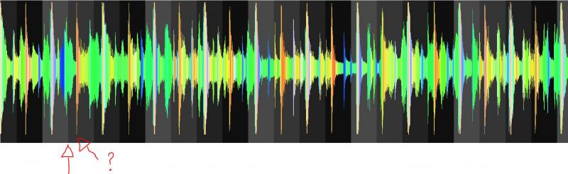

Bonsoir
Non quand je prends certains musiques... Je vais rectifier le début et la suite reste décalée.
J'ai souvenir d'anciennes versions vdj c'était bien plus facile... Je crois qu'on le faisait directement dans le cadran d'oscillation...
Je place une acquisition pour mieux se comprendre
Posted Thu 17 Nov 16 @ 5:48 pm

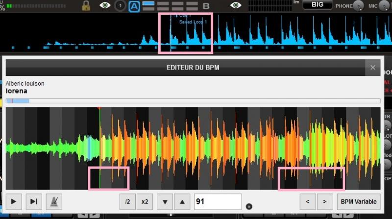

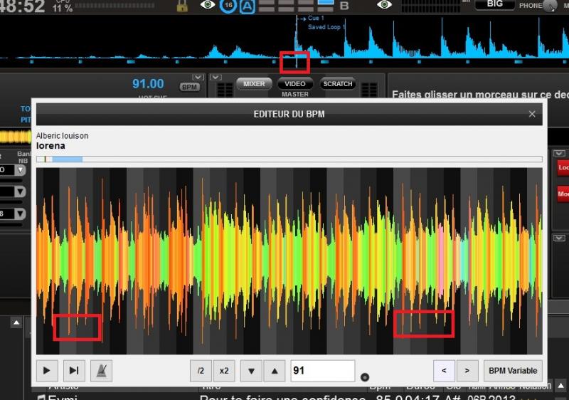

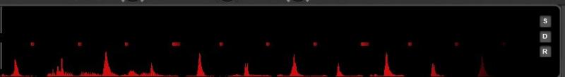

Salut,
des fois un simple ré-analisation du BPM règle le tout
Ton problème est que ton CBG n'est pas aligner au Beat cela peut arrivé sur certains fichiers
comme suit là aussi.
Pour régler Le CBG au Beat il faut assigner l'action beat_tap a une touche de clavier, puis tu charges le titre qui n'a pas un bon réglage du CBG.
et tu tapes un pression sur la touche du clavier que tu as assigner et tu verras tes CBG va s'aligner au beat automatiquement.
Attention : il ne faut pas faire de pression simultané de 1seconde avec le bouton Beat_tap, car le BPM va changer de numérotation. de préférable (une pression tout les 2 a 3 secondes)
ou assigner l'action :
adjust_cbg +0.5%
adjust_cbg -0.5%
Tu peux faire une pression long sur le bouton adjust_cbg pour faire avancer le CBG
exemple: http://fr.virtualdj.com/forums/127716/French_Forum/Gros_probleme_synchronisation.html
Des fois quand la numérotation du BPM n'est pas bon et ne change pas après un analise il faut cliqué sur le bouton /2 ou x2 en allant dans la fenêtre Editeur du BPM
Voila les résulta après réglage des CBG, comparèrent a celle d'au dessus.
adjust_cbg +0.5%
adjust_cbg -0.5%
Posted Thu 17 Nov 16 @ 7:19 pm

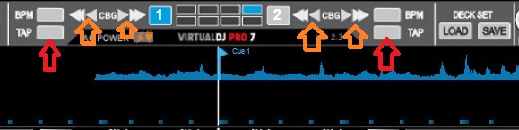

Si tu ne connais pas a assigner une action
voila un Skin qui a déjà les raccourcis des actions sur cet Skin et qui te servira juste pour régler tes CBG
http://fr.virtualdj.com/addons/12189/American_Audio_VMS_Pro_Full_HD.html
voila une image
Bouton Tap règle automatiquement les CBG
Bouton CBGpour faire avancer les CBG
voila une image
Posted Fri 18 Nov 16 @ 9:03 am

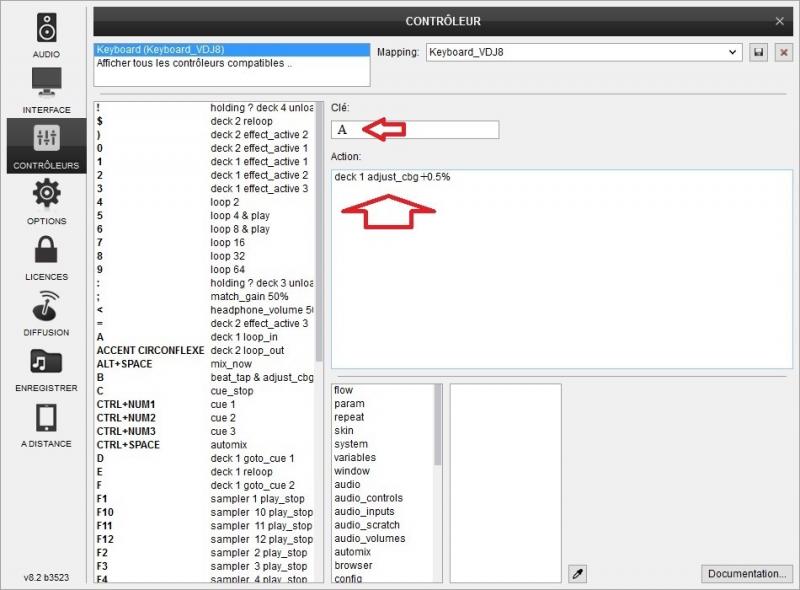

Oui
Exemple:
Clé: A
Action: deck 1 adjust_cbg +0.5%
Clé: Z
Action: deck 1 adjust_cbg -0.5%
tu fais pareil avec la touche du clavier O et P
Clé: O
Action: deck 2 adjust_cbg +0.5%
Clé: P
Action: deck 2 adjust_cbg -0.5%
Exemple:
Clé: A
Clé: Z
Clé: O
Clé: P
