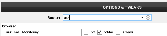

Browser/Optionen, dann den Haken entfernen:
Der Ordner wird danach nicht mehr angezeigt.
Ferner kannst Du das monitoring abstellen (zu finden in den Optionen):
Ob Du den Ordner komplett entfernen kannst weiß ich nicht. Wozu auch? Kannst Du ja einfach auch abschalten....

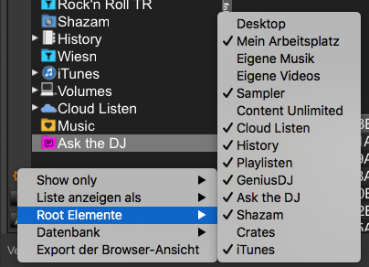

Hallo,
Klick mal im Links auf den Stern neben der 'Ordneranzeige' (Dateibrowser), dann Root Elemtente, den Haken bei Ask the DJ entfernen
MfG
Gerdio

Gerdio wrote :
Hallo,
MfG
Gerdio
MfG
Gerdio
Brauchst du ne Brille? Fielmann??
Die Lösung des Problemes hat Music234 schon vor 4 Stunden gepostet. Siehe das Posting über dir.
Gruss Mike
