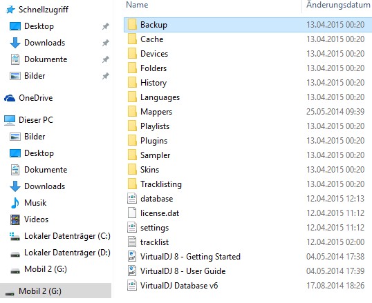

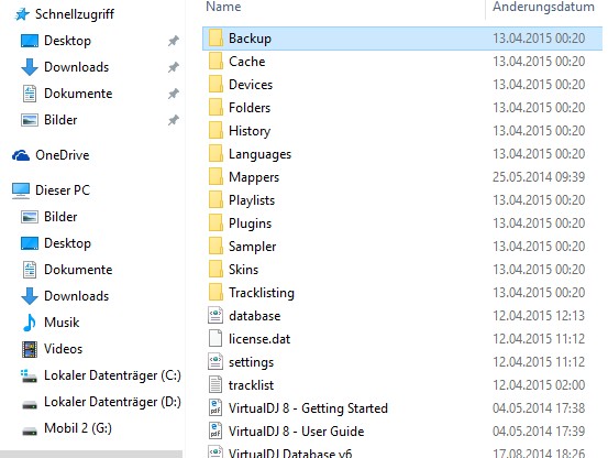

Hallo zusammen,

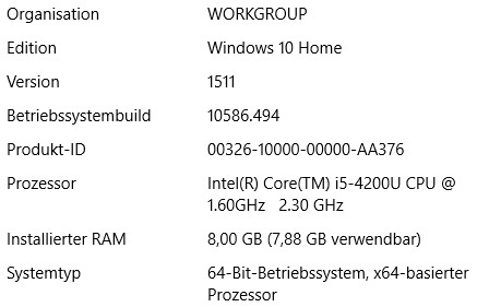

habe mich am 29.07. doch noch spontan für einen Wechsel von Win 7 auf Win 10 entschieden. Bis auf Kleinigkeiten liefen beide Laptops auch wieder.
Aaaaber: VDJ hat seit dem massive Probleme mit meiner externen 3.0 Festplatte. Sie wird im PC-Explorer erkannt und spielt von dort auch Musik ab. Das pssiert auch in VDJ, aber nach ca. 4 - 5 Titeln zeigt die extene Festplatte nichts mehr in den Ordnern an und irgendwann steigt auch der laufende Titel aus. Dann geht auch garnichts mehr, weder im PC-Explorer noch in VDJ. Das Explorerfenster ließ sich nicht mehr schliessen, VDJ ging dagegen zu schliesen. Ich hatte auch die Fehlermeldung "Auf "G" kann nicht zugegriffen werden. Die Anforderung konnte wegen eines E/A-Gerätefehlers nicht ausgeführt werden. Ich habe diese Fenster geschlossen und einige Minuten gewartet um VDJ wieder zu starten aber das ging erst wieder nach einem Neustart des Laptops. Ich hänge mal ein Paar Bilder an, bestimmt hat jemand eine Idee damit hier bald alles wieder läuft. Vielen Dank schon mal.
P.S. Musik vom Laptop "C" spielt ohne Probleme.

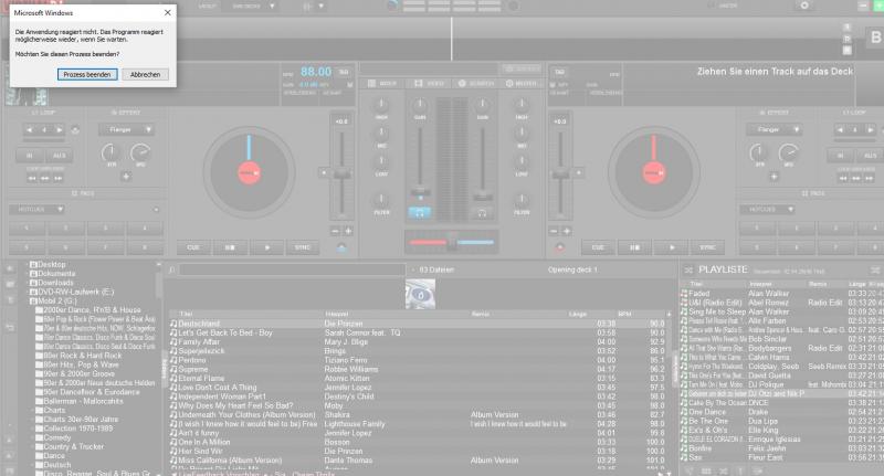

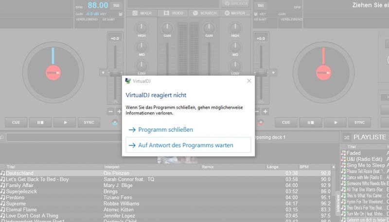

Habs nochmal probiert, so sah das Ergebniss nach ca. 7 Minuten im Automix aus.
Danach ließ sich VDJ auch nicht mehr starten.

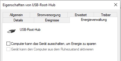

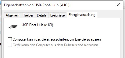

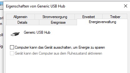

Energie Einstellungen auf Höchstleistung?
Selektives USB abschalten ausgeachalten?

So, nun die nächsten verzweifelten Tests.
Rechner ist auf Höchstleistung eingestellt gewesen, habe im Gerätemanager alle USB's kontrolliert und die Häkchen in der Energievewaltung raus gemacht.
Alle Treiber kontrolliert sind alle auf neuestem Stand. Andere Festplatte als die gestrige genommen, VDJ im Automix gestartet und nach 6 Minuten war die Festplatte nicht mehr da, im PC-Explorer wurde sie auch nicht mehr angezeigt??????????

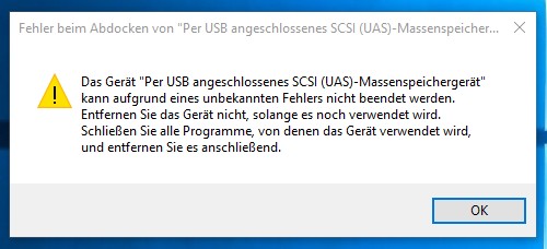

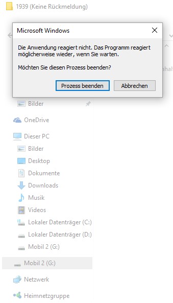

Die Festplatte ließ sich nicht über "Hardware sicher entfernen" abhängen.
Musste sie so rausziehen und bekam dann wiedermal dies Meldung.

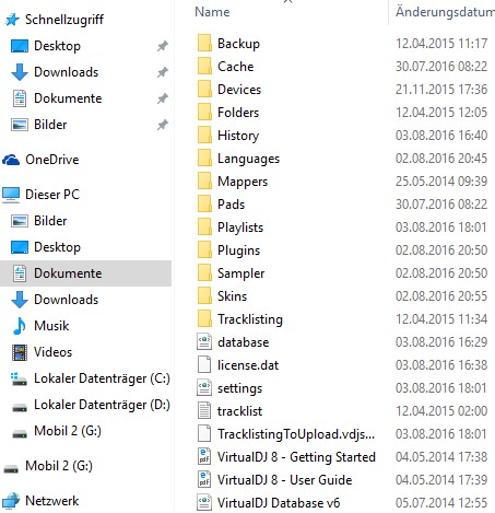

Also, mal einen Stick mit 9 GB Musik eingesteck und sowohl manuelle Übergänge als auch Automix hat funktioniert.
Festplatte angeschlossen, lif so 25 Minuten im manuellen Mischen gut, dann hab ich Automix gestellt. Lief etwa 12 Minuten mit BPM und Tags ermitteln.
Dann wollte ich "Zu Datenbank hinzufügen" dabei verliert sich das Laufwerk "G" sowohl in VDJ als auch im Explorer. Laufender Titel läuft bis zum Schluss dann ist Ende,
Alles geschlossen und einen Neustart mit eingesteckter Festplatte durchgeführt, dauerte über 10 Minuten. Danach den Explorer geöffnet, "G" ist nicht da. Rausgezogen, wiedr eingesteckt, VDJ gestartet, "Zu Datenbank hinzufügen", wieder abgeschmiert.

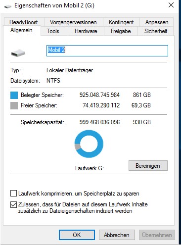

Wie sind die betroffenen Platten formatiert? NTFS, FAT16, Fat32. Edit: Gerade gesehen "NTFS".

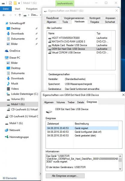

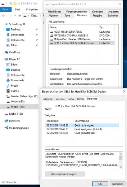

Beachte auch diesen Teil in der Beschreibung. Laut deinen Bildern verwendet es nämlich den SCSI Treiber, welchen du noch ändern musst:
How to update the driver:
1. If it is SCSI, then Right Click on the Disk OEM ... SCSI Select Properties.
2. Select Driver Tab in the Properties Windows.
3. Update Driver
4. Browse my computer for driver software
5. Let me pick from a list of device drivers on my computer
6. Untick Show compatible hardware
7. Find Manufacturer OEM and select OEM Disk Drive.
Let the process finish install.
If you'll see a Yellow Exclamation Mark on the Disk OEM.
Right Click and Select Update Driver Software (This fixed my problem).

Sitze seit 15 Uhr und versuche zu verstehen. Habe eine Datenträgerbereinigung durchgeführt, somit kein Zurück mehr auf WIN 7 ist gelöscht. Festplatte defragmentiert und Neustart gemacht. Danach die Platte an den USB 2.0 Anschluss gesteckt (lag noch auf dieser Seite von gestern) und erschrocken, testweise raus und an USB 3.0. Dort wird sie als nicht migriert erkannt was auch immer das heißt.
Der oder die Abstütze sind aber an beiden Anschlüssen passiert. Hardware sicher entfernen geht aber nur an USB 2.0! Ich werde nun mal die Schritte durchprobieren die mir PachN empfohlen hat, mal sehen was passiert.

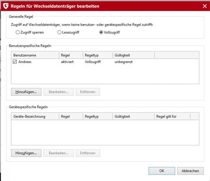

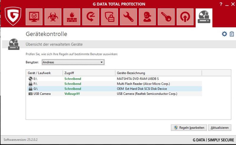

Kann Windows Defender nicht einschalten da die App nicht läuft weil ich G Data laufen habe. Auch als ich es ausgeschaltet habe lies sich der Defender nicht starten. Habe etwas anderes mit der Platte versucht aber es ist immer noch Disk OEM Ext Hard Disk SCSI.... Habe den Rechner neu gestartet, wollte VDJ starten, dann kam
Hab nun VDJ vom Rechner gelöscht und werde mal neu installieren mal sehen was dann passiert. Ansonsten habe ich bald einen Laptop und eine kleine PA zu verkaufen, habe nämlich keine Lust mehr auf einschalten, ausschalten und geht doch nicht.
Sorry, bin langsam ungehalten.

@ PachN:
Dies Einstellung habe ich nun vorgenommen.
Posted Fri 05 Aug 16 @ 4:38 pm
Das bekomme ich im dann in der Coputerverwaltung angezeigt, danach weis ich nicht weiter :-(
Posted Fri 05 Aug 16 @ 4:41 pm
