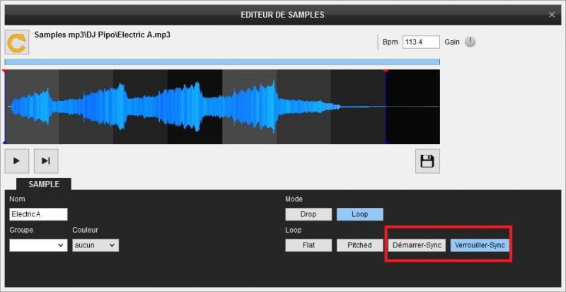

Voila comment on dépiste le problème, faire des manipulation une après l'autre.
Parles tu de cet fonctionne encadré en rouge ? si oui
pour annuler il fusit de cliquez sue le bouton Drop
il faut dire qu'il y a beaucoup de mise a jour c'est jour ci,
Posted Tue 26 Jul 16 @ 7:41 pm
Ce que tu places sur l'acquisition images, ça correspond à la synchronisation... Ça ça fonctionne !

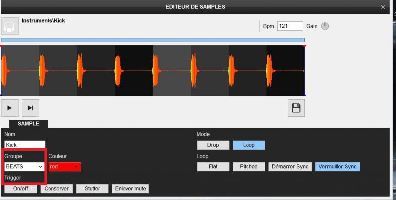

Je viens de comparer avec mon autre PC... Et je viens de me rendre compte que ça fonctionne mais il faut créer des groupes
Posted Tue 26 Jul 16 @ 8:24 pm
