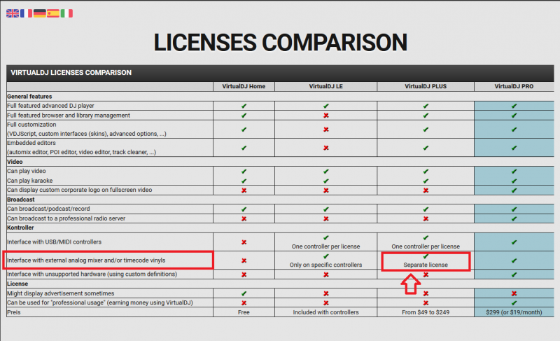

Ja da hast du Recht,ich kuck mir jetzt mal die Details näher an.
Seit dem ich den Timecode aktiviert habe kommt nach paar Minuten so eine Timecode Purcase Meldung Timecode License?
Was will mir VDJ damit sagen? :)
VG
VG
Posted Sat 16 Jul 16 @ 5:47 pm
VG
VG
VirtuallDJ will dir damit sagen das du eine separate Lizenz brauchst für Timecode die in deiner jetzigen Lizenz Controllerist nicht vorhanden ist.
Purchase = Erwerbe, Kaufe
Gruss Mike
Posted Sat 16 Jul 16 @ 6:02 pm

Achso , das ist aber nicht so gut......ich habe noch für ein " kleines SetUp " wo ich im Club oder so, nicht soviel Platz habe ,als Alternative zur DDJ-SX, noch eine Reloop InterfaceEdition2 und da muss ich bei keinem der Controller erst die Inputanschlüsse mit Timecode freimachen. Das ist sehr umständlich und mit Zusatzkosten verbunden wie ich gerade gelesen habe.
Oh......ich habe gerade eben bemerkt , das du nur die einfache ControllerLizenz gekauft hast....da würde ich mir eventuell das Upgrade auf Infinity überlegen.....da kannste dann auch mal einen anderen Controller einsetzen bzw TC ist ja dann dabei.
Frage doch einfach mal nach was dich das Upgrade kostet ,denn nur die TC-Lizenz nachordern bringt doch nix ,denn wenn die Hercules die Grätsche macht und Du Dir nen anderen Controller zulegen möchtest, musst erst wieder ne Lizenz kaufen......das macht doch keinen Sinn.
Posted Sun 17 Jul 16 @ 5:42 am
Die Infinty war damals nicht drin in meinem Budget.Deshalb habe ich mich für die Controllerlizenz entschieden.
Bei den Optionen stand damals drin das man dafür eine separate Lizenz benötigt,die aber scheinbar auch nicht mehr angeboten wird.
Ich dachte so teuer kann die extra Lizenz nicht sein wenn es bei LE schon mit dabei war.
Aber das Leben geht auch ohne Source Eingänge weiter.
VG
