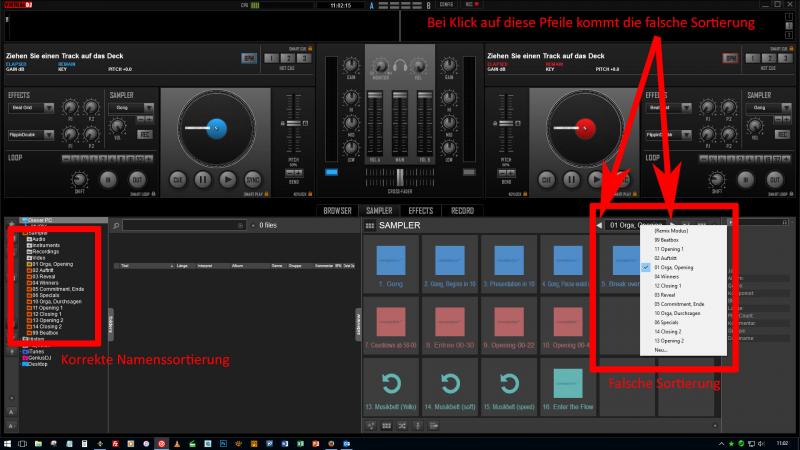

Wenn ich im Sampler die Banks mit den Pfeiltasten links / rechts weiterklicke kommen die Banks allerdings in einer für mich nicht nachvollziehbaren Reihenfolge.
Das händische nochmalige Sortieren per Maus in der Liste links erstellt zwar eine korrekte Datei "sort", aber trotzdem wird die aufsteigende Reihenfolge in der Sampler-Sektion nicht übernommen.

Das Problem ist nur: Links in der vertikalen Ordnerliste unter "Sampler" erfolgt eine korrekte Namenssortierung, aber die verschiedenen "Bänke" können im rechten Sampler-Fenster nicht mit den "links/rechts" Pfeilen in der korrekten Reihenfolge durchgeklickt werden.
Bei Klick mit Strg in das Feld mit den Bank-Namen öffnet sich auch ein graues Fenster, in dem die "falsche" Reihenfolge aller Bänke sichtbar ist.
Ich verstehe nicht, nach welchem Schema hier die Reihenfolge erzeugt wird und kann sie hier auch nicht mit der Maus umsortieren...

Das passiert bei mir auch korrekt, die Ordnerstruktur "Sampler" links wird auch korrekt gebildet, nur rechts kommen die Bänke in einer nicht nachvollziehbaren Reihenfolge.
Bei Strg + Mausklick in das Namensfeld einer Samplerbank öffnet sich auch ein Popup, in dem diese nicht nachvollziehbare Sortierung sichtbar ist:
Man kann die Bänke in der Ordnerliste links eigentlich per Maus verschieben unde so sortieren, das geschieht dann dort auch korrekt (Datei "order" wird erstellt), aber es hat keinen Einfluss auf die Reihenfolge beim Durchklicken rechts.
