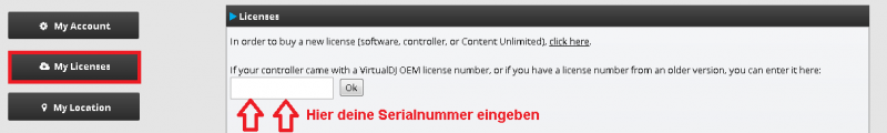

Du hast ja die ja gar nicht auf der Website hier registriert!
Sei doch bitte so nett und registriere Deine Version von VDJ unter 'My Account' , durch Eingabe der Seriennummer bei Software Licenses. Du wirst sicher Verständnis dafür haben das hier im Herstellerforum eine Registrierung obligatorisch ist.

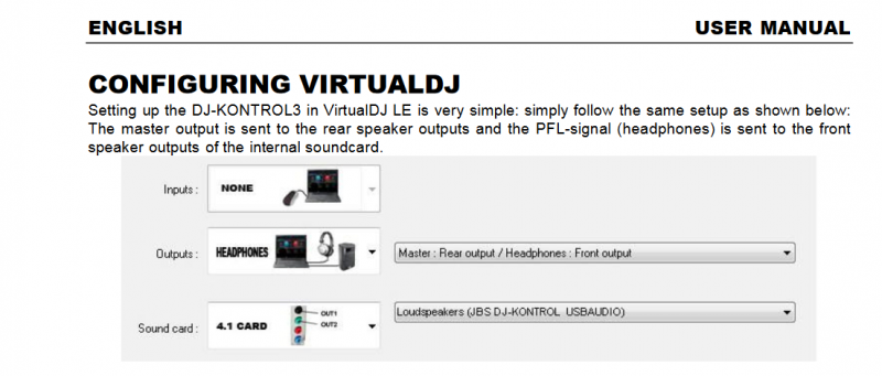

Probier Mal diese Einstellung:

Also so wie ich es gesehen habe, dann hast der Controller eine eigen Soundkarte.
Kannst du diese denn im Programm auswählen?
