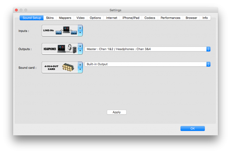

Wenn nicht mache mal ein Screenshot deiner Audio Einstellung, wie du die Denon eingestellt hast.

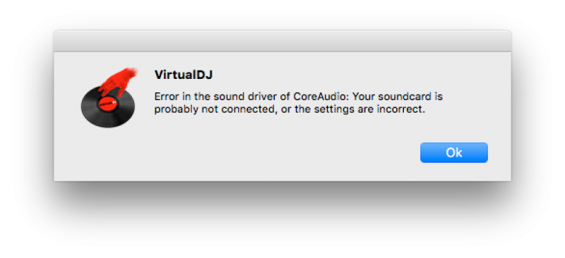

Hallo
...ich habe gestern (endlich) mal die Zeit gefunden, um mich meinem MC 6000 zu widmen.
Ich wollte ihn mit meinem Macbook (OS X 10.11.6) und VDJ 7Pro (7.4.7) / VDJ 8.2b3343 zusammenspielen lassen.
Leider bin ich dabei etwas gescheitert.
Ich weiss nicht mehr genau, welche Einstellungen ich versucht habe, gefühlt waren es alle :D , aber 100% hat es nie geklappt.
Ab und an trat auch eine Fehlermeldung auf, irgendwas mit der Soundkarte und Core Audio meine ich. Hab leider keinen Screenshot gemacht... :(
- Welche Einstellung muss ich wo genau machen? (2-Deck / 4-Deck)
- Wo bekomme ich für XXX die aktuellsten Treiber?
Danke für Eure Antworten
VG
Andreas
VG
Andreas
Posted Tue 06 Sep 16 @ 8:03 am

Hallo
...so. Ich bin mit meinem Latein am Ende....
Hab alles so gemacht wie beschrieben.
- Vorhören klappt nicht richtig. Ich höre nur das, was läuft.
Wer kann noch helfen?
VG
Andreas
VG
Andreas
Posted Tue 06 Sep 16 @ 6:56 pm
Hallo
...wie kan ich unter OS X 10.11.6 El Capitan ein FW-Update des Denon MC6000 durchführen?
- wo bekomme ich den aktuellen CoreAudio Treiber her?
VG
Andreas
VG
Andreas
Posted Tue 06 Sep 16 @ 7:55 pm

Hi Andreas,
ich habe Mac OS X El Capitan und die Denon (allerdings MK2).
EDIT: (Auszug aus Anleitung von Denon)
MacOS users don't need to install Java, it's already pre-installed. But a separate MIDI
driver is required as Apple's Java MIDI implementation doesn't support SysEx transfers!.
Wird wohl daran liegen. Also, am besten mal das letzte FW-Update runterladen und beide PDFs gründlich studieren.
FW-Update von Denon:
Link:
http://b06ba727c886717f9577-fff53f927840131da4fecbedd819996a.r74.cf2.rackcdn.com//1216/downloads/Firmware-DNMC6000_v1012.zip
Kann es leider nicht durchspielen, da ich die MK2 habe... Aber mMn ist der separate (bei Dir fehlende?) Midi-Treiber das Problem. Wie Du das beheben kannst, steht in der 2. PDF ;o)
Link:
Posted Wed 07 Sep 16 @ 2:21 pm
