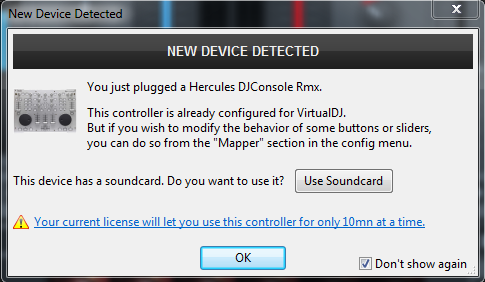

Comme la Rmx est nativement supporté par VDJ 8, dès le lancement, tu devrais normalement voir une fenêtre t'indiquant que le contrôleur a été détecté et te demandant si tu veux utiliser la carte son intégré

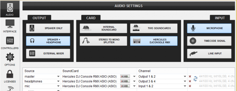

Ce faisant, la section Audio devrait être automatiquement configurée:
Dans ton cas tu ne verras pas ASIO (ça n'existe pas sous OS X), mais la configuration est essentiellement la même.
