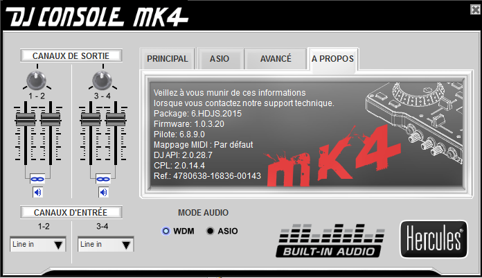

Avant de faire cette procédure, c'est plus simple d'ouvrir le panneau de configuration de la console et de vérifié la version du Firmware dans l'onglet À Propos.
Une mise à jour du Firmware est inutile si celui-ci est déjà à jour (et peut potentiellement être une autre cause de problème si mal effectué...)
La plus récente version est 1.0.4.22
Pour vérifié que la console est correctement installée:
http://ts.hercules.com/faqs/fr/her_fr_00403.pdf

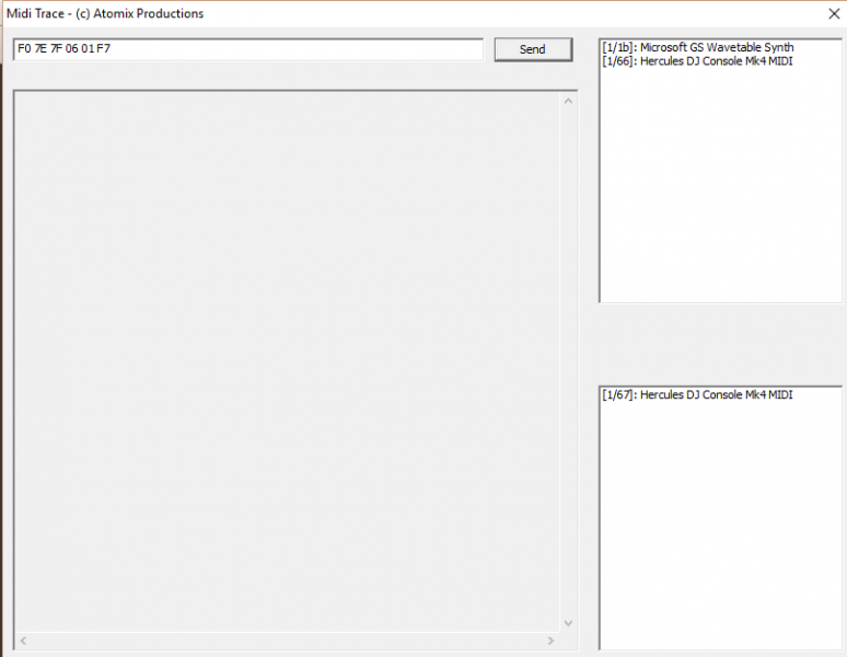

Reconnecte simplement ta console et essai avec MIDI Trace:
http://www.virtualdj.com/download/miditrace.exe
Posted Tue 17 Nov 15 @ 4:58 pm
VOILA MON FIRMWARE

Posted Tue 17 Nov 15 @ 5:10 pm
JE FAIS QUOI AVEC CA ?
