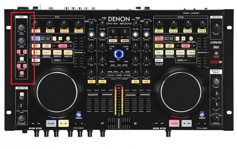

du kannst an denon ganz links den mic level einstellen, hast du das damit schon versucht ?
Posted Sun 01 Jan 17 @ 12:45 pm
Ja das habe ich.
Sobald ich etwas nur von null aufdrehe kommt das pfeifenden / schrille Signal.

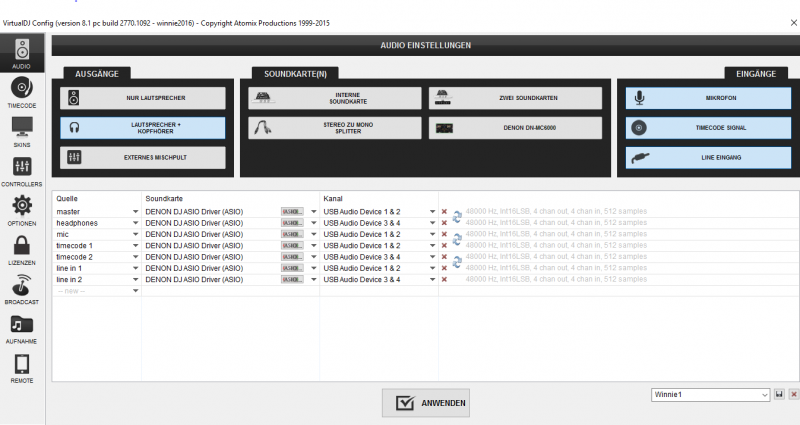

poste mal bitte einen screenshot deiner audio config in virtualdj
Posted Sun 01 Jan 17 @ 6:09 pm
Hallo,
habe gerade die Datei angehängt mit den aktuellen Einstellungen.
Posted Sun 01 Jan 17 @ 6:36 pm

Hallo,
hatte gestern versucht es über ein Worddokument zu posten. Klappte nicht.
Ich habe über das Snippingtool meine Einstellungen vom Denon MC 6000 aufgenommen.
Ich arbeite sonst mit einem AK Minni als Funkmikrofon und einem Sennheiser das mit XLR eine Verbindung hat. Habe da keine Schwierigkeiten.
Vielleicht gibt es eine Lösung.

Wieso hast du denn Timecode und LineIn Eingänge in der Soundconfig?
Gibt es dafür einen Grund?
Klicke in der Soundconfig einfach mal auf den Button "Denon MC-6000".
Dann sollte VDJ die Einstellunge für den Controller automatisch vornehmen.
Kein extra Mikro einstellen. Soweit ich weiß wird das Mikrosignal analog im Mixer selber verarbeitet, nicht von VDJ.

Hallo,
danke für die Hilfe.
Bin nun nocheinmal das komplette Programm des Sennheiser durchgegangen
und habe jetzt die richtige Einstellung beim Sennheiser geunden. Lag nicht am Denon sonder an der Einstellung des Mikrofons.
Hab aber deinen Hinweis zur Configuration der Audioeinstellungen angelegt und abgespeichert.
Jetzt läuft alles so wie es sein soll.
