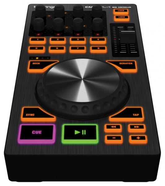

j'utilise déjà depuis quelques années, le Numark ns6 quatre pistes. Mais il n'est pas évident toujours en direct de travailler sur trois pistes.
Surtout avec le système de bascule. Qui permet de passer deck 3 deck 4. Alors j'ai bien envie de rajouter un contrôleur exclusivement réservé aux deck 4.
Alors ma question est la suivante.
Est-ce que deux contrôleurs usb en même temps. Ne vont pas poser de conflit ? Celui que je veux rajouter Behringer cmd pl-1 dj controller.
Exclusivement réservé aux deck 4. La partie audio bien sûre continuerait de sortir sur la piste quatre Numark ns6.
Voilà j'attends vos avis...
Merci d'avance Dj Fil

Il faudra assigner les decks ou se prendre légèrement la tête pour modifier de trois choses dans le mappeur et encore.
Mais dans le principe, aucun problème, c'est en natif dans VDJ...

Merci Alex. Au niveau compatibilité il est dans la liste des contrôleurs. Je m'en suis rendu compte... Moi mon souci c'est plus le conflit ? Je n'ai jamais employé deux contrôleur en même temps ? Mais bon vu son prix si ça ne fonctionne pas ce n'est pas un problème...
Si vous avez plus info je suis preneur merci

Sur ma configuration, la Numark ns6 reprend déjà des 4 platines existantes.
Maintenant ce petit contrôleur est prévu aussi pour basculer sur chacune des 4 platines.
Mais la question que je me pose ?
2 Contrôleur pouvant commander les mêmes platines. Est-ce qu'il y a risque de conflit...
À découvrir je passe la commande demain... et je fais les tests à mon avis fin de semaine
Ah oui juste pour info: tout ça pour travailler plus facilement mais mash-up...
Ça reste une expérience à faire Quand même !!!
Merci pour les info divers...
Posted Sun 06 Sep 15 @ 8:33 am
Alors juste pour info je reviens, avec plus de détails. J'ai bien reçu mon petit contrôleur...
Installation très facile, pas de cd pas de drivers. Reconnu d'office par Windows 7.
Concernant la V8 pas de souci, vu que ça fait parti des contrôleurs. Déjà configuré.
Conclusion avoir deux contrôleurs. Ça fonctionne très bien. Mais il y a quand même un souci! il ne faut absolument pas, que les deux contrôleurs gère le même deck.
Sinon il y a conflit. Moi dans mon cas la NS6 est resté figé sur le deck quatre... Donc à manipuler avec prudence...
