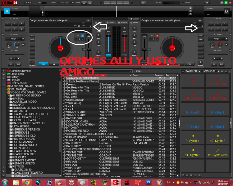

Hola, el otro día adquirí la licencia del virtual Dj 8 Pro y ahora me doy cuenta de que no está el key changer, para cambiar el tono de la canción. En la versión 7 está, pero en la 8 o no está o no sé encontrarlo. Alguién me puede informar sobre esto? Gracias
Posted Fri 04 Sep 15 @ 5:30 pm
claro que si esta amigo, observa el capture imagen....
Gracias por la respuesta tan rápida, pero ahora tengo otra duda, porque yo lo utilizo para cantar mi repertorio y me iba muy bien que especificaban los semitonos que bajabas o subias el tema, pero ahora solo hay un signo mas y uno menos, cuando quieres bajar un tono o dos es menos directo que el 7, pues supongo que tienes que darle cada vez para que baje o suba un semitono no?
Hola, en ambos lados tiene botones y perillas modificables, puede agregar allí la función...
