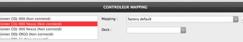

Bonsoir Carouge,
Tu as quoi de marqué en dessous au niveau du Deck ?
Posted Fri 01 May 15 @ 2:33 pm
C'est marqué "Automatic (1)" et "Automatic (2)" pour l'autre.
Posted Fri 01 May 15 @ 2:46 pm
Merci pour ton aide cantalien, cela venait bien du mapping.
J'ai imposé une deck à chacune et ça à l'aire de fonctionner.
Du coup, je voudrais bien comprendre pourquoi le "track" de la platine change tout seul ?
Posted Fri 01 May 15 @ 2:59 pm
Je sais pas, peut être que c'est du au signal du canal Midi. Il doit s'inverser ou se mélanger lorsqu'il y a deux platines identiques et en automatic ! :)
Posted Fri 01 May 15 @ 3:10 pm
Sans doute, en tout cas, c'est la première fois que ça me fait ça.
Encore merci de ton aide.
Posted Fri 01 May 15 @ 3:12 pm
