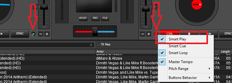

Settings/ Optionen/ autoBPMMatch = "no"
ggf. im Skin noch Smart Play deaktivieren
