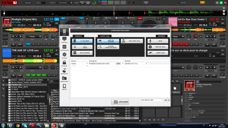

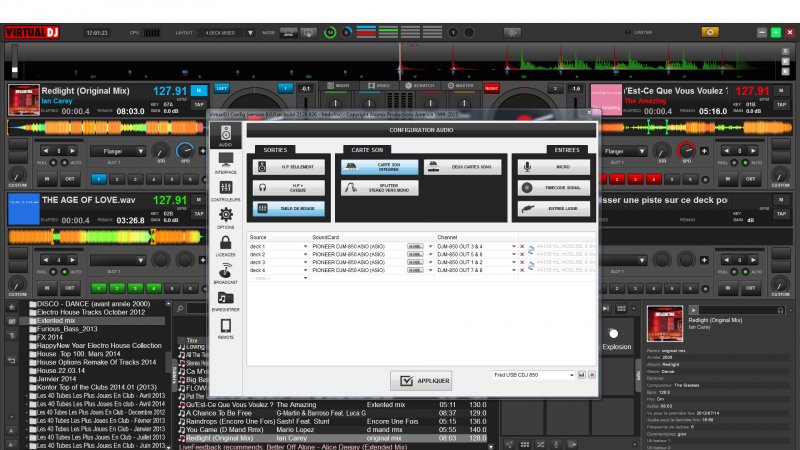

J'ai 2 cdj 850 et une djm 850 branchée en MIDI.
jusque là pas de problème, je crois avoir bien configurer Virtual dj 8 avec le matos.
Je viens vers vous pour vous demander si c'était possible via le mapping de passer de la platine 1 à la platines 3 et de la platines 2 a la platines 4,
pour ne plus devoir mixer a la souris sur les platines 3 & 4.
Je vous remercie d'avance pour votre aide.

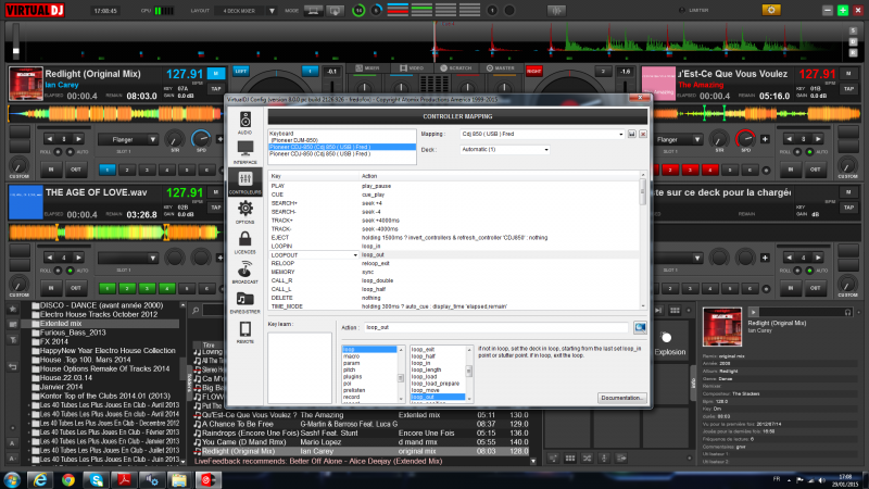

Il faut mapper une touche , regarde ça je crois qu'il y a une solution dans ce post

Merci à toi Michel Franck de prendre la peine d'essayer de m'aider.
J'ai précédent essayer cette solution mais soit je mis prend mal, soit cette solution ne fonctionne pas.
En faite j'aimerai me servir de la touche "memory " qui ce trouve sur les cdj850 pour passer de la platine 1 à la platine 3 et vice versa avec la platine 2 pour pour passer sur la 4.
Il doit certainement avoir une solution, mais je ne suis pas trop caler dans ce domaine.

Il faut surtout ne pas oublier de se mettre avec un skin en 4 decks sinon ça ne fonctionne pas.
Ca m'est arrivé avec une MC6000 de denon et j'y parvenais pas jusqu'à ce que je change le skin.
