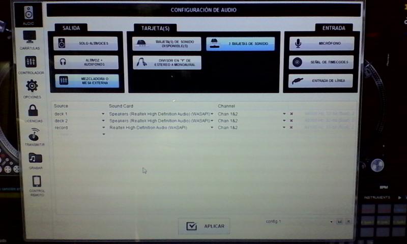

hola,muy buenas a todos-as
yo tengo el mismo problema no me deja grabar con vdj8,el caso esque he podido grabar pero cuando lo reproduzco no suena nada.He leido en este post que poniendo los ch 9&10 en la conf de audio funciona,yo lo puse record pero no me da la opcion de los ch 9-10,solo me aparecen 1&2.alguna sugerencia por favor y gracias de antemano.Saludos a todos-as

hola xlancex,gracias por contestar,mira te comento que yo el driver asio no lo tengo instalado y no tengo mesa pionner,mi mesa es una gemini.Mira lo tengo configurado asi: salida mezclador externa,2 tarjetas de sonido,entrada tengo que seleccionar algo?porq no tengo nada seleccionado no se si influye a la hora de grabar.Saludos si alguien me puede ayudar lo agradeceria

seria bueno que subas capturas de tu config asi te podran ayudar, mejor, saludos.
Posted Tue 29 Sep 15 @ 3:47 pm
hola dj potter,gracias por contestar
aqui os dejo una captura
Posted Tue 29 Sep 15 @ 4:01 pm
