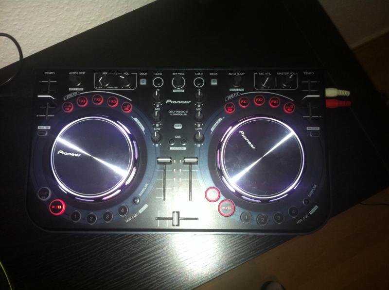

Prüfe mal bitte ob der Cue/ Mix Regler für den KH im Skin auf deinen Controller reagiert ....
Und den KH hast du am Controller angeschlossen ?
Ist auf dem Bild schlecht zu erkennen...

Die Regler im Skin selbst reagieren nicht ! Reaktion kommt nur wenn ich an den Reglern am Controller etwas mache.
KH ist am Controller angeschlossen.
