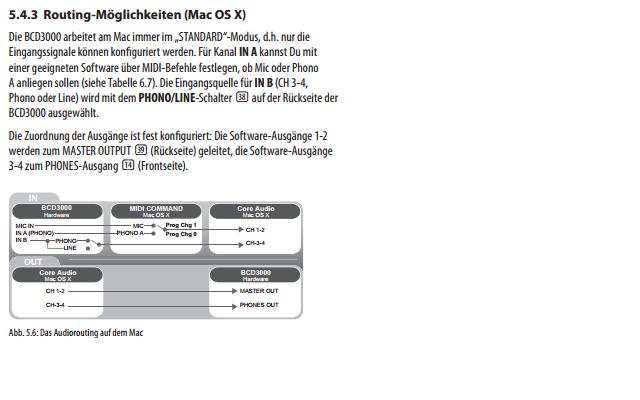

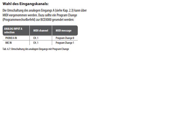

Ok... also die Tasten für die Internumschaltung zwischen Phone und Mic funzen nicht .
Bei Mac musst du mal versuchen ob du n Midibefehl zur SW schicken kannst. Schau bitte mal
auf der Bedienungsanleitung Seite 13.
Du musst ne 1 als Midi Note senden damit du umschalten kannst, so wie ich das verstehe...

So wie ich das aus der BDA rauslese müsstest du irgentwie den Eingang A des BCD 3000 mit einer geeigneten Software auf das Mic Signal umrouten.
Wie das funktioniert ,oder mit welcher Software das geht weiss ich nicht.
mfg,Dirk
Habe mal die Stellen aus der BDA kopiert:
mfg,Dirk
Posted Thu 08 Jan 15 @ 4:08 pm
