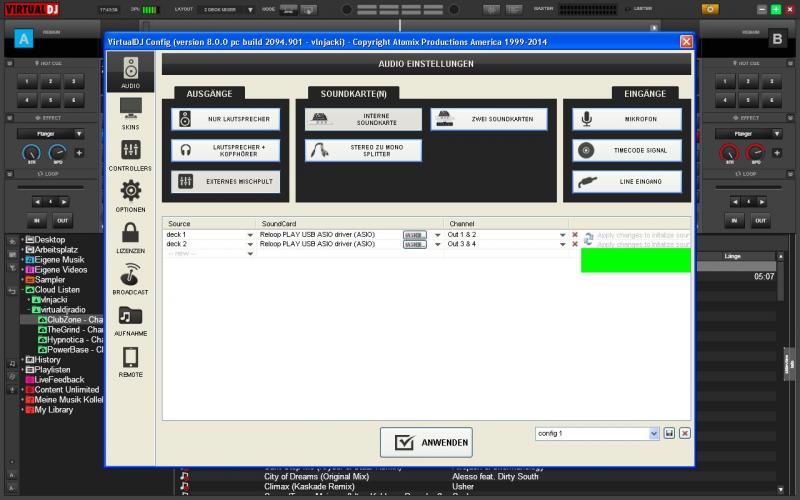

Du kannst doch in VDJ 8 unter den Audioeinstellungen die Decks den anderen Kanal zuweisen bzw. wechseln,einfach dafür auf das blaue Symbol klicken.
(Siehe Screenshot) Über der grünen Lackierung von mir das Blaue Symbol mit den Pfeilen.

Denke mal es sollte so bei Dir aussehen in den Audioeinstellungen:
Ausgänge: Externes Mischpult
Soundkarten: 2x Soundkarten
Eingänge: Nichts
Dann unten drunter:
Source:___________________Soundcard:______________________Channel:
Deck 1_______________Pioneer CDj 350 Asio__________________Ch 1&2
Deck 2_______________Pioneer CDJ 350 Asio__________________Ch.3&4
so sollte eigentlich die Einstellung dafür sein.
mfg,Dirk

Mhh,normal müsste es so richtig sein,das dann da dies steht:
deck1 - Pioneer CDJ Asio (Asio) - CDJ-350 1 L & R
deck2 - Pioneer CDJ Asio (Asio) - CDJ-350 2 L & R
auf Anwenden klicken und dann unten rechts unter Config 2 abspeichern.
mfg,Dirk

Und wie kann ich den Driver Portbezogen installieren?
Posted Sun 04 Jan 15 @ 1:40 pm
Irgentwo ist da ein Wurm drin.
Ob das bei dir bei den 2x Pioneer CDJ 350 auch portbezogen ist weiss ich leider nicht.
Ich bin gerade am schauen ob im Manual BDA vom Pioneer CDJ 350 etwas steht
Eventuell kann es ja auch sein das du es nochmal alles ganz neu installieren solltest,weil ich meine das zuerst immer der Asiotreiber installiert werden sollte und dann wird der 1x CDJ 350 an einem USB Port angeschlossen (Treiber wird erkannt und installieren lassen) und erst dann danach den 2x CDJ 350 anschliessen und Prozedur wiederholen lassen.
Aber wie gesagt ich schaue erstmal in die Bedienungsanleitung /BDA des CDJ 350
Welches Betriebssystem nutzt du eigentlich ?
Falls Win 8 oder 8.1 dann die Driver Software so installieren:
http://pioneerdj.com/support/files/img/Microsoft_Windows_8_8.1_installation_issue_E.pdf

Danke, verwende Windows 7.

So hab ich es eigentlich eh gemacht. Werde aber trotzedem nochmal die Driver deinstallieren und neu machen.

Wenn es dann auch nicht klappt weiss ich wirklich nicht mehr weiter,wie man es dann machen sollte.
Ich denke mal du bist bestimmt nicht der einzige der VDJ 8 mit den 2x Pioneer CDJ 350 nutzt,
eventuell meldet sich ja noch dazu jemand,der die Lösung kennt.

Danke soweit, versuche jetzt mal eine Neuinstallation der Driver. Bin sicher nicht der einzige, war aber vermutlich auch der Einzige, der den DDJ SX damals nur mit viel Bauchweh zum laufen brachte.
