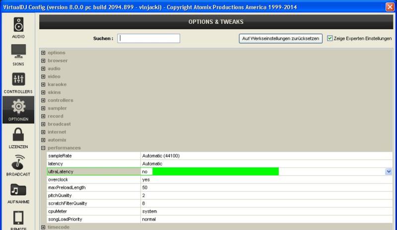

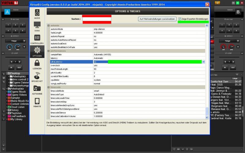

Also das einzigste was mir einfällt woran es eventuell liegen könnte ist ,das du mal in VDJ 8 die Ultralatenz ausschaltet und guckst ob es dann immer noch ist.
Alles im Bildschirmfoto Grün markiert:
Finden tust du es unter Config/Optionen/ Performance,müsstest dann glaube ich auch die Zeige Experten Einstellungen oben rechts in der Ecke aktivieren,falls es diese Einstellung in der VDJ 8 Plus Controller Lizens überhaupt gibt.
Unter Suchen(Rot Eingerahmt) kannst du auch Latenz eingeben,dann müsste die Einstellung auch erscheinen

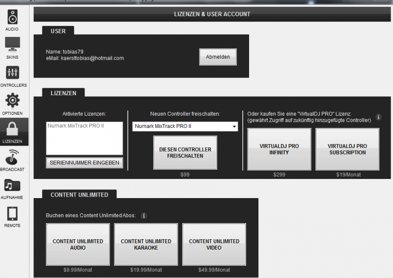

Denke mal das du die richtige VDJ 8 Plus Controller Lizens gekauft hast: Warum?
Du brauchst die VDJ 8 Plus Controller für den Numark Mixtrack Pro II,
es gibt aber auch noch eine für den Numark Mixtrack II,die nicht funktionieren würde.

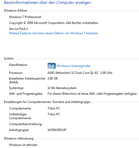

Also fangen wir ganz von vorne an:
Arbeite mit windows 7 AMD Athlon X2 2 GHZ DUAL Arbeitsspeicher3 GB und genug freie Festplatte (Siehe Bild)
Verbinde die Console mit USB 2.0
VirtualDJ Controller License 1 @ EUR 87.99 each

Die Umstellung im Experten-Modus habe ich vorgenommen, kein Resultat.

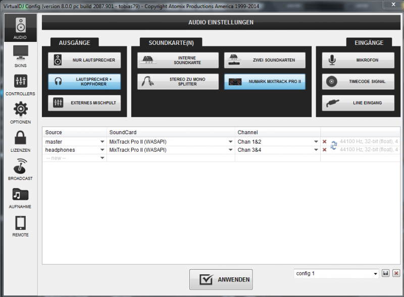

Poste mal bitte noch deine Audioeinstellungen.....
aktuelle Treiber für den Numark installiert ?

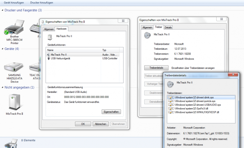

Hier noch die Audioenstellungen...
Treiberdetails...
Treiberdetails...

gibts da nicht ein anderen treiber als der "wasapi" ?

Also die VDJ 8 Plus Controller Lizens Numark Mixtrack Pro II ist schonmal richtig. ;)

Hast du deinen Numark Controller an einer PA oder Hifianlage angeschlossen ?
Wenn ja stelle mal in den Audioptionen bei Ausgänge von Lautsprecher/Kopfhörer auf Externes Mischpult um.
Unter Soundkarten = Numark Mixtrack Pro II ist richtig.
Eingänge= Dort garnichts einstellen.

Unter Config/Optionen/Performens bei Ultralatenz=No einstellen.
