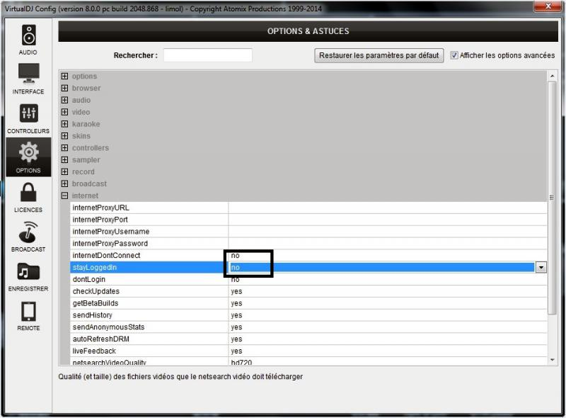

Bonjour
(sité par Limol) Réponse :
Il faut mettre no sur les deux lignes encadrer, et la fenêtre de login va s'afficher
Si tu mets no sur la deuxième ligne encadrer et yes sur la première ligne encadrer il ne va pas te montré la fenêtre de login
et ta licence ne sera pas actif, il faut aller dans l'onglet licence pour l'activé a chaque lancement de vdj.
si tu mets Yes et Yes dans le cadrant noir de l'image,
en lancement de vdj il ne va pas t'afficher la fenêtre de login
et ta licence sera toujours actif si tu ne le déconnecte pas dans l'onglet licence.
Parfois il faut parfois faire une petite recherche. (lol)

Salut Blue Night,
Ben voilà, la réponse que j'attendais :) Je trouvais bizarre, que les têtes pensantes qui ont fait VDJ8, n'avaient pas pensé à ce problème. Ouf me voilà rassuré !!!!!
J'ai fait le test et ça marche, plus de blocage. :)
Merci à toi, sinon moi avoir cherché, mais moi pas avoir trouvé (Lol)

Il faut que StayLoggerIn soit sur "Yes" si il est sur "No" VirtualDJ demandera le login et mot de passe à chaque redémarrage !
Pour le "InternetDontconnect" chez moi il est sur "No" et pas de soucis, par contre si vous utilisez des services en ligne "content unlimited" ou autre il faut le mettre sur "Yes"

calybitigen wrote :
HELLO Dodge57,
Ben tant mieux pour toi, si ton VDJ ne te demandait pas de te connecter.
Moi pareil que toi, je ne suis pas intervenu dans le logiciel pour modifier des paramètres,ne le connaissant pas encore. Par contre il me demandait systématiquement à chaque fois de me connecter sur internet et si je ne le faisais pas il se bloquait au bout de 10 minutes.
Je ne peux rien dire d'autre que ça. Enfin bref, le principal c'est qu'il fonctionne maintenant sans connexion internet!!!!!
Pour info j'ai téléchargé la dernière version, peut être que la tienne est antérieure et réagit différemment, que sais-je????
Voili Voilou tout ça
Bonne soirée et merci à tous pour votre aide
Thierry
Thierry
j'ai le même que toi! ce qui est montré plus haut et ce que j'ai est different....j'ai téléchargé aujourd'hui la nouvelle version de vdj8 dispo sur le site
