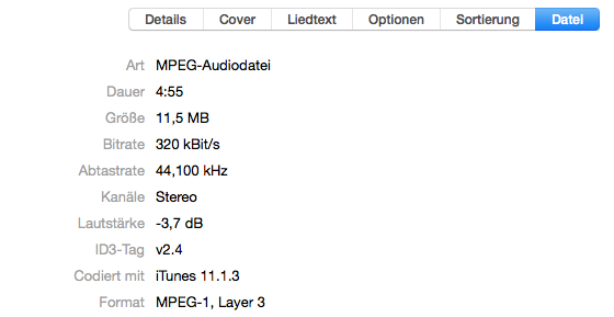

In der Trackdatei wird ID3v2.4 verwendet.
V8 Unterstützt die Versionen ID2x und ID3x
Posted Tue 18 Nov 14 @ 6:08 am

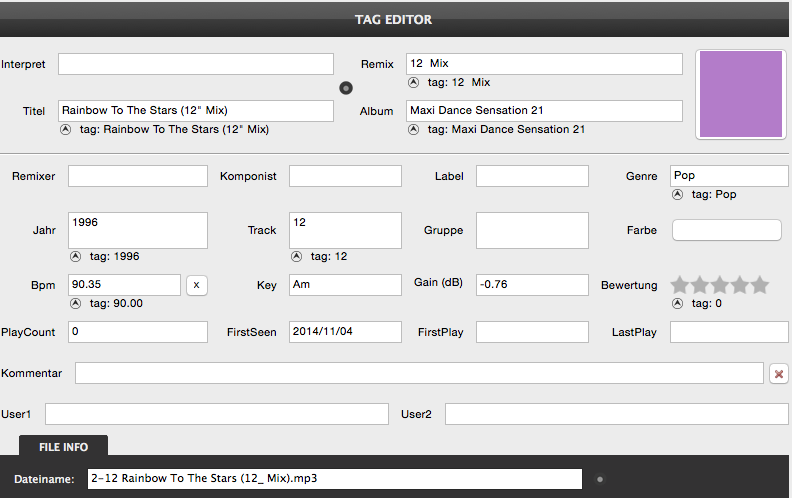

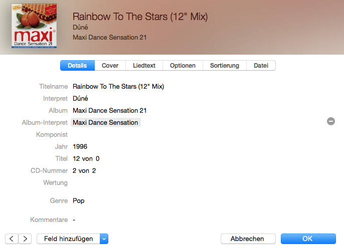

Danke für die Info. Bei Mac gibt es immer noch Probleme mit `´etc:
Beispiel:
bin davon in der Zwischenzeit mehr als angenervt :-(
Edit: Mac Yosemite 10.10, Itunes 12.0.1.26, VDJ build 2048.868
Edit 2: Andere Programme haben mit der Datei z.B. kein Problem:
Beispiel:
Posted Tue 18 Nov 14 @ 6:14 am
