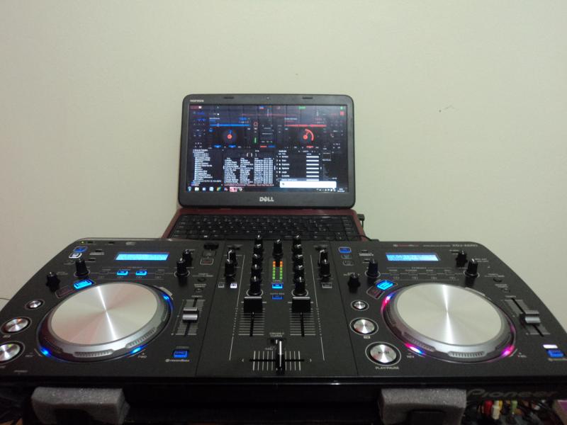

Ola amigo.
Preciso de ajuda
tenho um XDJ AERO da Pionner, e tenho encontrado dificuldades em movimentaçao do cross fader no softere.
Exemplo eu toco na radio virtual dj e quando uso o controlador como VDJ o cross fader do program não mexe e o potenciometro também não no mixer do VDJ.
Acho que tudo deveria ocorrer como acontece com outros controladores , eu tenho um controlador Numark e Hercules , tudo corre bem , ao instalar o programa , movimentou todos os comandos do programa com o hardwere.
Mas no XDJ Aero não consegui descobri o que acontece que não mexe nada nele para corte de FADER.
Por favor me ajudem com relação a mapeamento correto e ou meio de configurar , pois eu uso o VIRTUAL DJ 8.0 FULL PRO.
GRATO
SEU AMIGO
DEEJAY BURN
Preciso de ajuda
GRATO
SEU AMIGO
DEEJAY BURN
