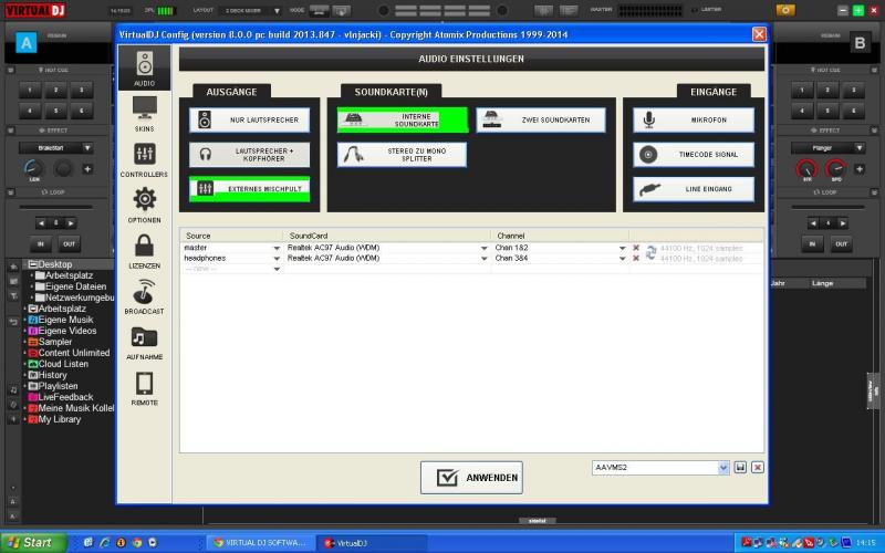

Mhh,wie man genau eine interne Mehrkanal-Soundkarte konfiguriert weiss ich nicht.
Nutzt du einen PC oder Notebook?
Windows oder Mac System?
Welche Soundkarte hast du in deinem PC/Notebook verbaut?
Um 2x Linekanäle zu haben brauchst du mindest 2x Soundkarten (interne +1x USB Soundkarte) oder eben eine Mehrkanalsoundkarte ansonsten hättest du ja keine Vorhörfunktion in VDJ 8 und auch keine 2x separaten Decks.
Normalerweise sollte das die richige Soundkarteneinstellung in VDJ 8 für dich sein,
wie auf dem Bild grün umrandet
mfg,Dirk

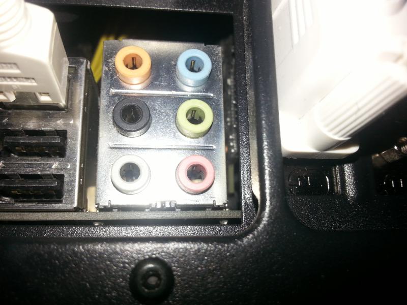

@RobRoy Die hier? http://www.ebay.de/itm/Native-Instruments-Traktor-Audio-2-MK2-Pro-DJ-Soundkarte-fur-PC-iOS-Gerate-/351203757452?pt=DE_TV_Video_Audio_Sonstige&hash=item51c5600d8c
@vlnjacki Habe einen PC und nutze Windows 7.
Habe eine Realtek Soundkarte
Vorne sind natürlich am Gehäuse nochmal Line & Mikrofon.

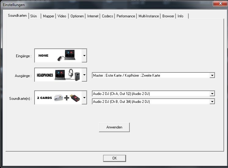

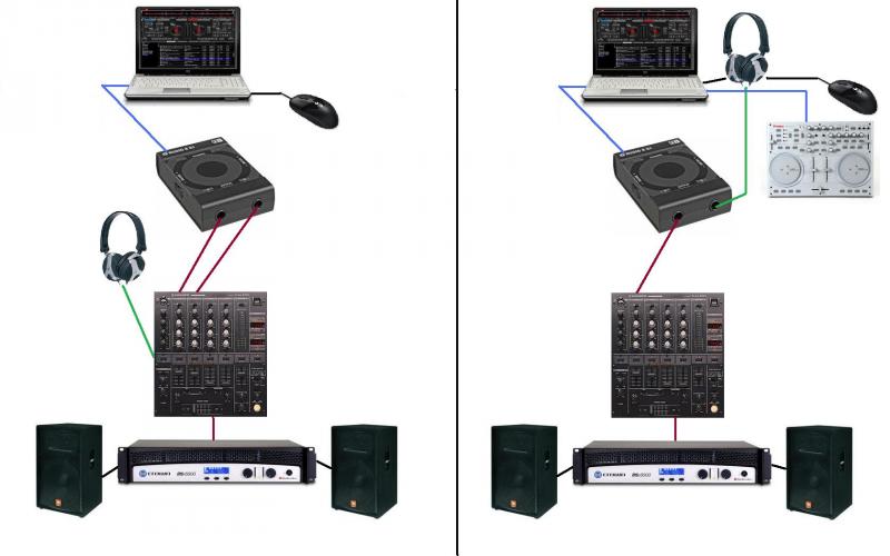

Anschluss Diagram mit Audio 2 DJ
Setting für Anschluss Bild Rechts (oben)
Besser noch ist dann Asio zu nehmen.
Gruss Mike
Gruss Mike

Hitman85 wrote :
Jetzt weiß ich grade nicht wie ich ihn anschließen muss, Kanal 1 muss ja in den Line IN Eingang aber wohin muss Kanal 2?
LG Lukas
LG Lukas
Du müsstest 2x Line Out Ausgänge der internen Soundkarte nutzen ,
(meistens über 3,5mm Klinkestecker /zu Chinchstecker Kabel)
und davon dann in 2x Line-In Eingänge des Pioneer DJM 500 gehen.
Dann noch die Kanäle für Deck 1+2 richtig in VDJ 8 zuweisen.
Aber wie gesagt ich weiss nicht was du wo an deiner Soundkarte anschliessen musst.
mfg,Dirk

Du kannst in der Zwichenzeit, bis die externe Soundkarte da ist, auch folgendes einstellen:
Eingänge: None
Ausgänge: Headphones
Soundcard: 4.1 Soundcard.
Dann schließt du das Deck1 / Kanal 1 an den grünen Ausgang (front) deiner Realtek an und Deck 2 / Kanal 2 an den schwarzen Ausgang (rear).

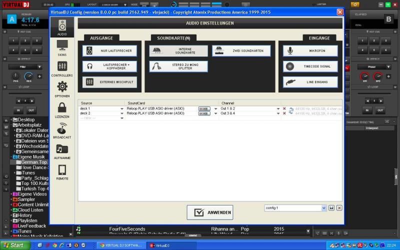

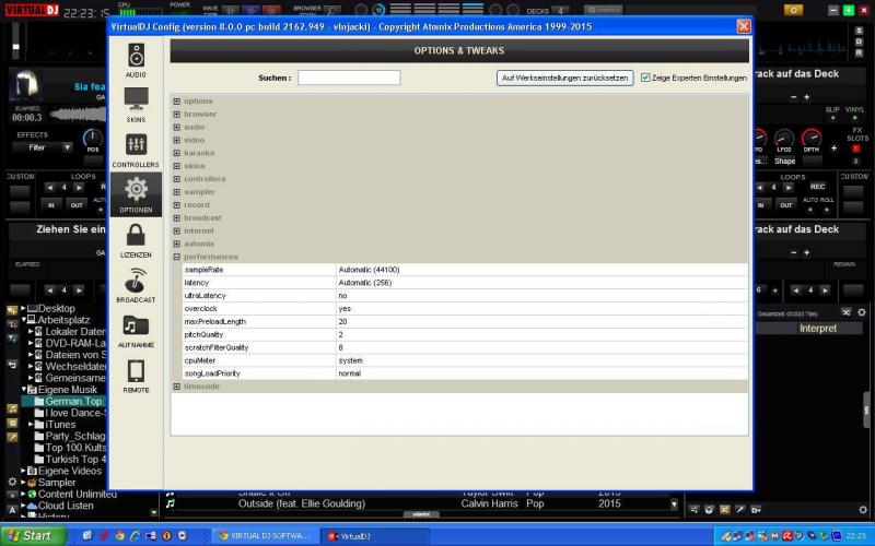

Hat dein PC/Notebook einen Intel oder AMD Chip ?
Hast du mal die Ultralatenz in VDJ 8 Optionen ausgeschaltet ?
mfg,Dirk
PS:
Habe in der Zwischenzeit noch ein VDJ8 Tuturial mit externen Mixer und der Reloop Play Soundkarte geschrieben gehabt was du hier findest:
http://www.virtualdj.com/homepage/vlnjacki/blogs/5191/Tuturial__VDJ_8_Pro_Infinity_Pro_Subscriber_Pro_Legacy_%28Pro_Basic%29_mit_externen_analogen_Mixer.html

Mhh,hast du die 1.oder 2.Genration der Reloop Play Soundkarte ?
und hast du auch den richtigen dazugehörigen Reloop Play Asiotreiber installiert?
Die Reloop Play Asiotreiber gibt es hier:
http://www.reloop.com/reloop-play?___store=reloop_de&___from_store=reloop_en
Ultralatenz=no
ich muss heute Abend nochmal nachschauen was ich bei den anderen Werten unter Performance
bei Latenz,Overclock,etc. eingetragen habe.
Deinen PC nach Audio optimiert hast du aber schon,oder ?
http://www.virtualdj.com/wiki/DE%20Performance%20Tips.html
mfg,Dirk

Update:
Hier die Bilder zu meinen Einstellungen:
mfg,Dirk
Update:
Posted Fri 06 Mar 15 @ 3:12 pm
